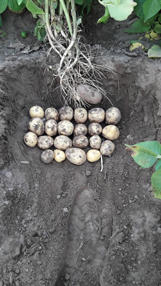

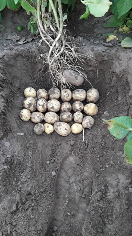

Sześć łodyg z matecznej czyli jej wielkość ok 50 to młode pewnie 35-45, wyrównanie bardzo dobre, widać fajna odmiana na produkcję nasienną ale przy tej ilości bulw kiepska na typowego jadalnego raczej na paczkę.
Tak dokładnie sadzone z 50-60. No odmiana rewelacyjna do uprawy na sadzeniaka. Sprzedaje to własnie tam gdzie robią ją do mycia i pakowania, najlepiej ponoć wychodzi na nawadnianiu, często można znaleźć ją w marketach
