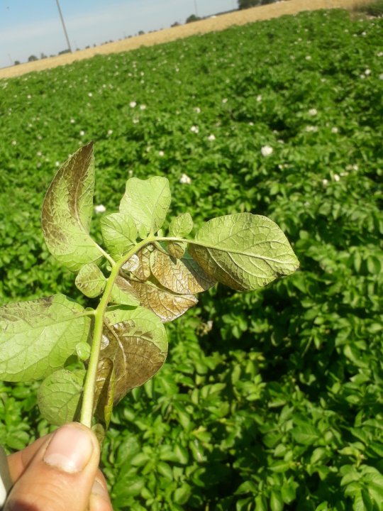

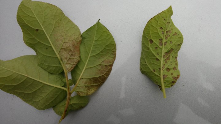

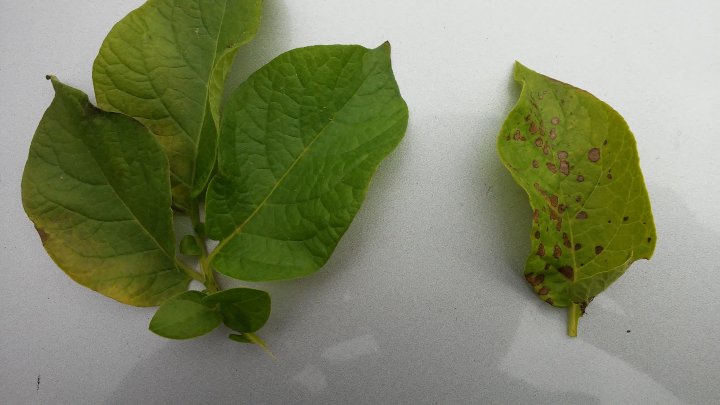

16 minut temu, przemol87 napisał:
To nie grzyb
to zdradz nam co to jest
Przyznam miałem problem z diagnozą, czy to zaraza, czy alternarioza i nadal mam. Choc skłaniam się ku zaawansowanej alternarii. Były te dwa dni upału to może faktycznie bo wcześniej nie zauważyłem objawów. Co ciekawe na pędach też to występuje.
I to po lewo to jest przypalenie? Przyznam pierwszy raz się z tym spotykam, a sadzimy ziemniak odkąd pamietam.  Odmiana to Vineta. Irga obok bez objawów. Dodałem z wczoraj zdjęcie do galerii.
Mocno to chyba szkodliwe nie jest? Trochę jestem spokojniejsz bo nwm kiedy wyjadę z odgrzybianiem.
jakich to ludzie głupot nie wymyślą  xD  oparzenie słoneczne :D Ale bajdurzycie :D
A ile lat chłopie sadzisz to vinete od kwalifikatu ?
Vineta to jest ziemniak szczególnej troski
