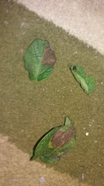

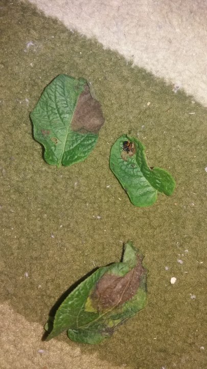

Co to może być. Liście z wczesnego denara. Kwitnie już ładnie tylko pierwszy raz denara mam i nie wiem co to
Pewnie zaraza. Ale nie jest za późno żeby czymś jeszcze psiknac ?  Bo ridomilem 2 tygodnie temu zabezpieczalem Ale jednak chyba mało
