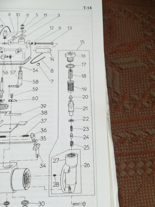

Odkreciłem pompe wtryskowa i chce zawiesc do sprawdzenia jeszcze nie rozbierana a tam jest tez chyba jakies sitko filtr?
pompka zasilajaca wydaje mi sie ze daje bo gdy zdejmuje wezyk z przelewu co idzie do baku i pompuje to leci delikatnie nim  paliwo a jak jeszcze go zatkam palcem to czuc cisnienie
W pompie na zasilaniu jest sitko, pewnie zatkane syfem
Tylko trzeba uważać bo tam też jest zaworek króry lubi się zgubić przy odkręcaniu.

@samtech84 tam gdzie zaznaczyłeś kołkiem jest jakieś sitko?

Chcialbym odkrecic ten filterek w niej czy jak odkrece srubke nr16 to wyjdzie tylko sprezyna i filterek czy tez wyleca wszystkie pozycje do 25?
Czy skrecajac potem wazna jest tylko kolejnosc czy tez sila docisku srubki nr16
Tu na zdjeciu rozebranej tej czesci pompy jest zamieniona kolejnosc sprezyny nr18 z filterkiem nr19 :

Nie strzeli bo się tyle nie rozejdzie co długość gwinty śruby nr 16, gorzej z małymi sprężynkami bo mogą zostać w korpusie
Nie jest zmieniona bo sprężyna jest i tak w środku filterka, to bez różnicy jak pokażą.

Sitko w pompie wtryskowej bylo cale zasyfione wyczyscilem skrecilem i to samo pali po zaciagnieciu ale nie reaguje na wieksze obroty gdy drugi raz odkrecalem pompe

Rafal4610. Wyjmujesz wszystko sitko jest na zewnatrz sprezyny bo jest przelotowe.U mnie bylo ciasno osadzone ze bez srubokreta czy szczypiec zegera by nie wyszlo.
