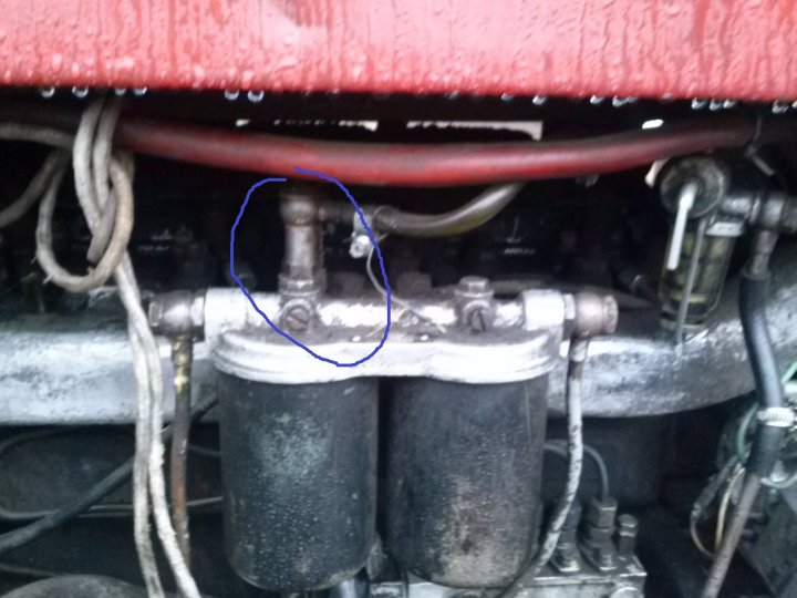

Witam, mam problem z ciagnikiem ursus 1014 otóż nierowno pracuje tak jakby mu ktos odcinal pelen doplyw paliwa. Pompa po sprawdzeniu filtry nowe rurki paliwowe wężyki zasilajace tez i mam takie pytanie do uzytkownikow ile w odstojniku ma byc paliwa podczas pracy i czy ten wezyk ktory idzie od dolnego zbiornika do odstojnika moze podskakiwac w momecie podawania paliwa a moze ktos miał podobny problem z tego typu ciagnikiem?  z gory dziekuje za odpowiedzi.
Paliwa w odstojniku przeważnie jest pełno Moze przytkany jest filterek kranika albo kranik już mało przepuszcza Na poczatek przedmuchaj kranik przez wężyk Sprawdź tez zaworek zwrotny ten nad filtrami

Jak sądzisz, że to coś w ostojniku blokuje, to go zupełnie omiń, tzn połącz wężyk obok niego. Jak lejesz czyste odstane paliwo a nie jakiś syf ze starych beczek stalowych, to on do niczego potrzebny nie jest. Ja u siebie nie mam ostojnika już od dobrych 10 lat i żadnych minusów nie widze

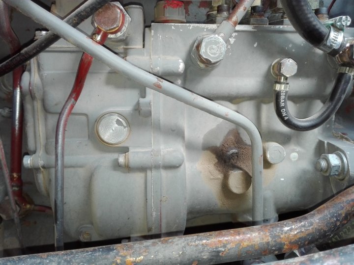

Wiesz może co sie znajduje w pompie paliwowej w miejscu gdzie jest ta plama bo tak jakby sie cos z pompy wydobywało ?
