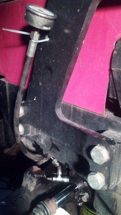

Witam w case 4230 mam taki problem że nie idzie ukręcić kierownicą. Pisałem już inne posty ale bez efektu, może tu ktoś pomoże. Jeśli chodzi o mechaników to miałem kilku, wymieniona pompa, orbitrol (kapało z niego) teraz sprawdziłem szczelność słownika. Ciśnienie podawane na siłownik jest do 150bar ale gdy silnik jest na chodzie bez poruszania kierownicą w siłowniku z obu stron jest ciśnienie 25bar, podobnie jest przy skręcie, z jednej strony mam 70-150bar a z drugiej jednocześnie 25bar. Moim zadaniem to się blokuje. Gdzie mam szukać przyczyny?
Kierownicą jest na jednym układzie z półbiegami które i tak nie działają
