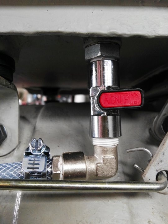

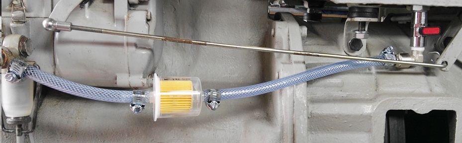

Kranik Paliwa C 355
Zmiana kranika bo oryginał non stop się pocił w Ursusie C 355:
-Nypel m16x1,5 na 3/8
-Zawór 3/8
-Kolanko 3/8
-Króciec 3/8
Części kupiłem w sklepie hydrauliczno-pneumatycznym bo w większości hydraulicznych sklepach był problem z 3/8 zaworem.
(Wąż dałem jasny bo trochę syfu w baku jeszcze zostało, chce widzieć co leci i kiedy wyczyścić ponownie)
Zamontowałem przepływowy w Rolniczym nawet mieli :) więc nie musiałem latać.
Wąż przezroczysty nie jest drogi można wymieniać co sezon a widać chociaż kiedy syf wyczyścić.
    • Przez Jakub667
