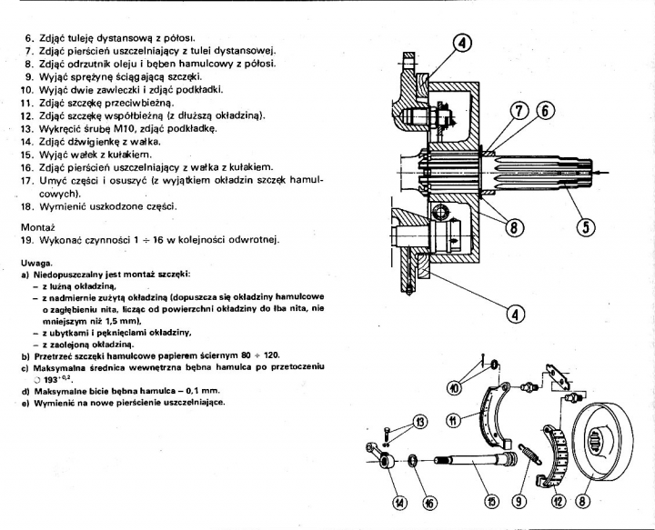

Chłopaki,
Szybkie (może i głupie) pytanie. Chcę założyć zwolnicę na pochwę po wymianie hamulców ale coś mi się pokiełbasiło i nie wiem którą stroną ma być założony odrzutnik. Jak rozbierałem to nie odłożyłem sobie tego tak jak było założone na półoś i teraz mam zagwozdkę. O.o
Pomożecie nowicjuszowi?  :7_sweat_smile:
