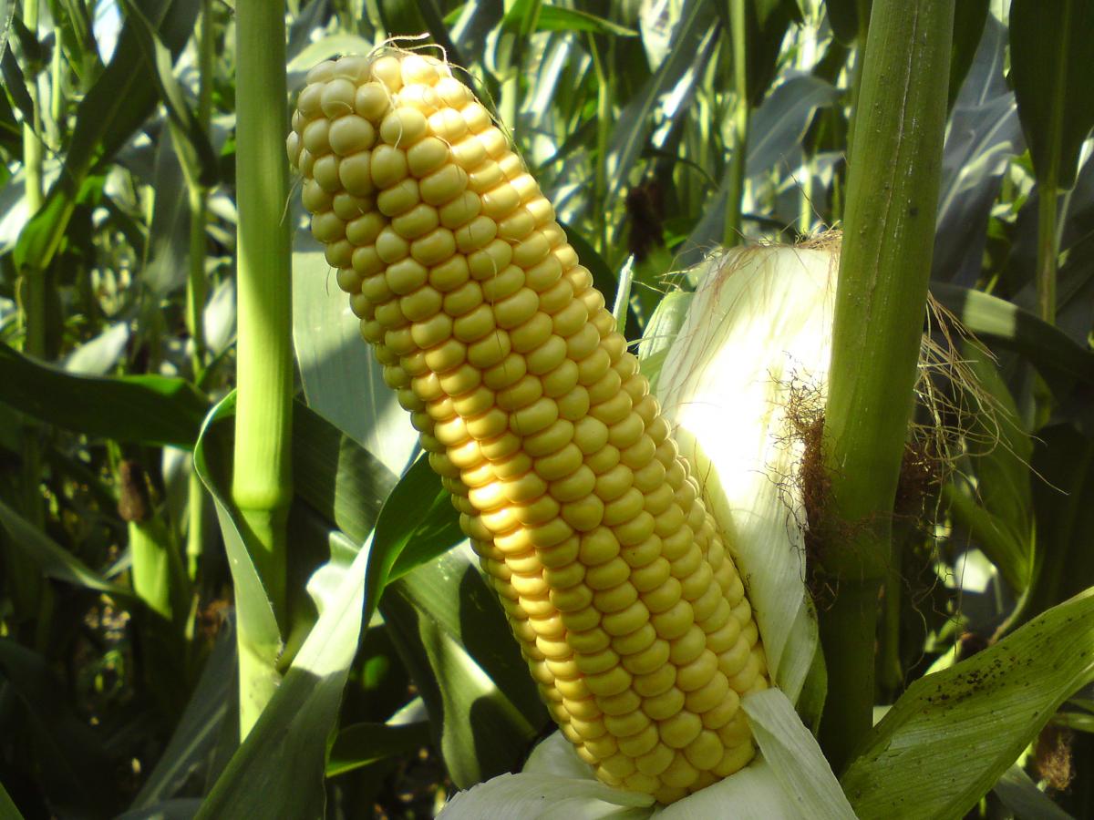

28 ziaren w rzędzie to krótka kolba. Są odmiany mające do 36 ziaren. Ile rządków było na tym Touranie 14-16-18? Z tej perspektywy to nawet k... będzie wydawał się duży.
28 ziaren w rzedzie było na kolbie z 2015 roku JAK BYŁA SUSZA, jeśli twoim zdaniem taka kolba jest mała w takim okresie to powiedz jakie ty miałeś kolby. Na kolbie co dodałem jest 34 ziarniaki to również jest mało? Raczej nie, nie mowie że to już jest nie wiadomo co ale to już jest kolba niezła która da ci odpowiednią ilość energii w kiszonce. Wiem że są odmiany co mają po wiecej ziarniaków w rzedzie, ale żeby ona to dała to nie wystarczy pod nią tylko "na*rać", musi być do tego odpowiednia pogoda itp.. Ilości rządków nie liczyłem.
Kolba z 2015 roku
Mateusz nie masz się o co burzyć. Pisałeś o 28 i nie doczytałem, że to w 2015 r. 34 to już dobry wynik, ale ilość rządków równie ważna. W 2015 na subito było różnie 15-30 rządków i z rosomakiem tak samo. Wszystko na piachu.
