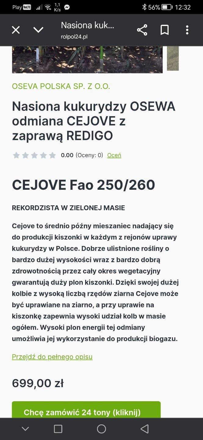

Dlatego napisałem za 17t.
12 minut temu, Tomasz0611 napisał(a):
Ta tona więcej zawsze urośnie, a to już zwraca różnice w nasionach.
Niechce mi się wierzyć że taka kokuna za 450 to zawsze mniej 1t jak np rambo czy dkc za 650
700 za 50tys nasion 🫥
Teraz, jaco512 napisał(a):
Katalogi polskich odmian zawyżaja ? A te zagraniczne hodowle piszą tylko prawdę o plonach w reklamach ?
Nie ale genetyka może być lepsza w zachodnich. Wiem że taki np farmsat ma potężna kolbę, ale problem np z omacnica
Teraz, Nieustraszony1044 napisał(a):
No ma , dlatego widzę polskie i zachodnie mają podobne
Osadka taka sama ?? Ilość ziaren też ?? Z daleka kolba taka sama a jak wjeżdża kombajn to 25% różnicy w płonie ...
45 minut temu, Tomasz0611 napisał(a):
W ziarnie widać różnicę ... 11t a 16t z ha na tej samej działce przy tym samym nawożeniu i ochronie to chyba jest różnica ... Nie warto oszczędzać paru złoty na nasionach ...
16 ton 🤦 , to ja jeszcze nie słyszałem żeby ktoś miał w okolicy nawet z pioniera 😉 , 10 -12 to już rekord
Pionier 9241 w lepszych latach mi tyle łapie, a rekord miałem 17.5t/ha. 10-12 to takie najgorsze lata.
Edytowane przez Tomasz0611
Ja mieszkam w specyficznym regionie, suchym , pszenicy 8 ton to już rekord i tylko w nielicznych latach w sprzyjających warunkach.
A myślisz że u mnie to o wiele lepiej jest ?? Pszenżyto 2 razy miałem 8+ z ha, pszenicy to nawet nie sieje, bo ekonomicznie się nie spina.
I mocno zaniżone fao.
