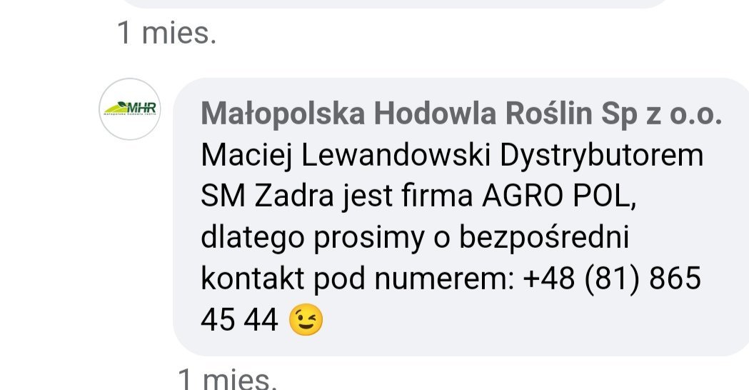

Nwm ktoś tu wrzucił wyniki z coboru i było tam że jest na pierwszym miejscu tylko nigdzie nie można było znaleźć dystrybutora a mi przez przypadek wyskoczyło to wrzuciłem na forum

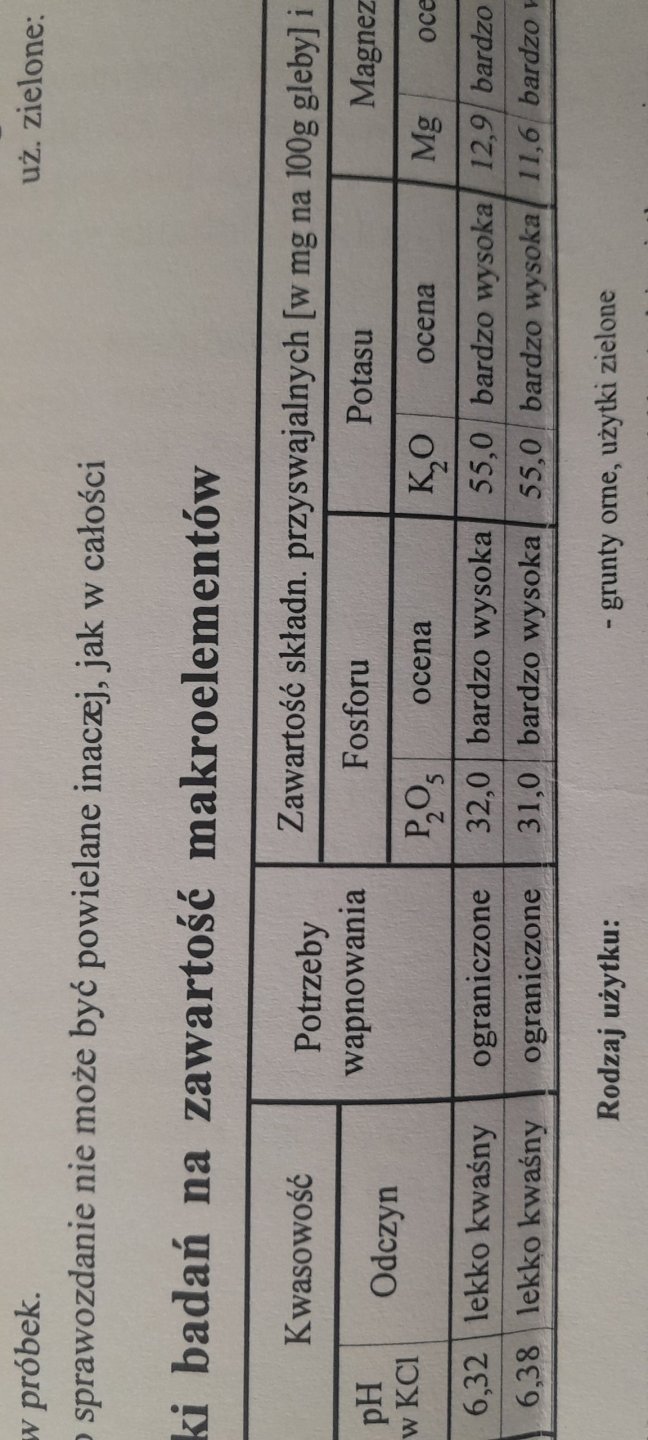

U mnie tak próby wyglądają i to bez nawozów sztucznych tylko obornikiem i podkładem z pieczarek nawożone.
Ale to nie znaczy ze 8t pszenicy zbieram, tylko qq mi się tak rodzi.

W mojej wsi z badań wynika ze mam wszystkiego na max i w życiu z 6t pszenicy zebrałem na max z 3b jak padało często a kukurydza rodzi się jak szalona wcale nie wątpię ze ktoś 20t mógł nakosić, ale takie 8 t pszenicy to jak niewierny Tomasz, ziemniaki jeszcze u mnie tak się rodzo jak kukurydza ponad książkowo.
