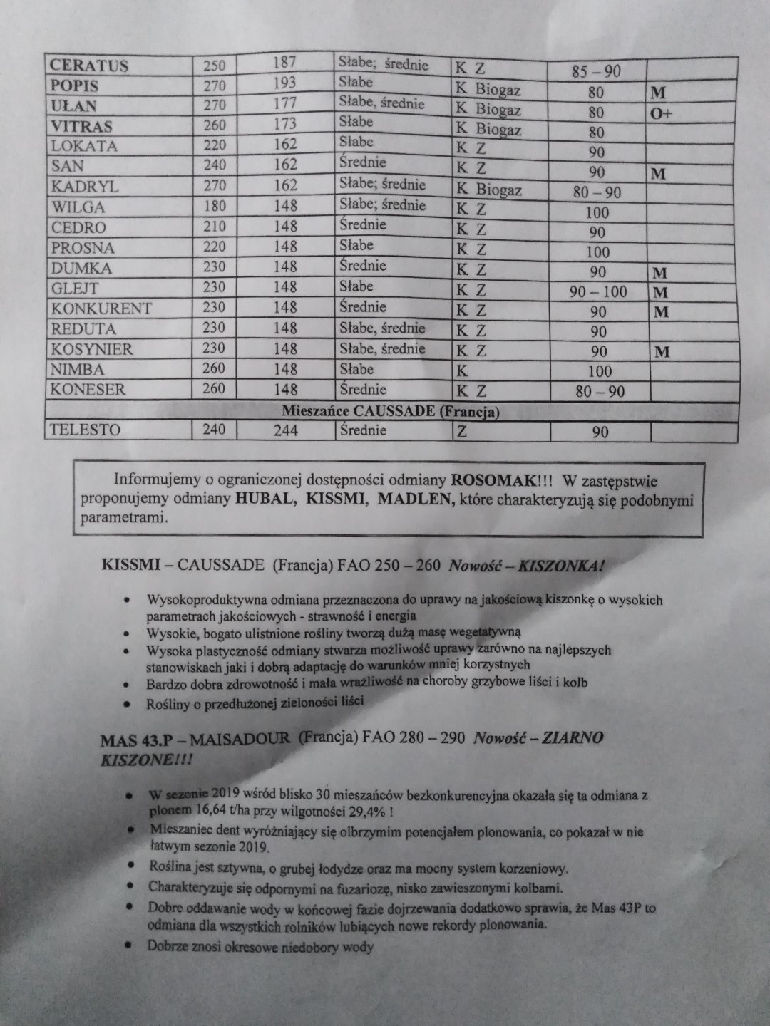

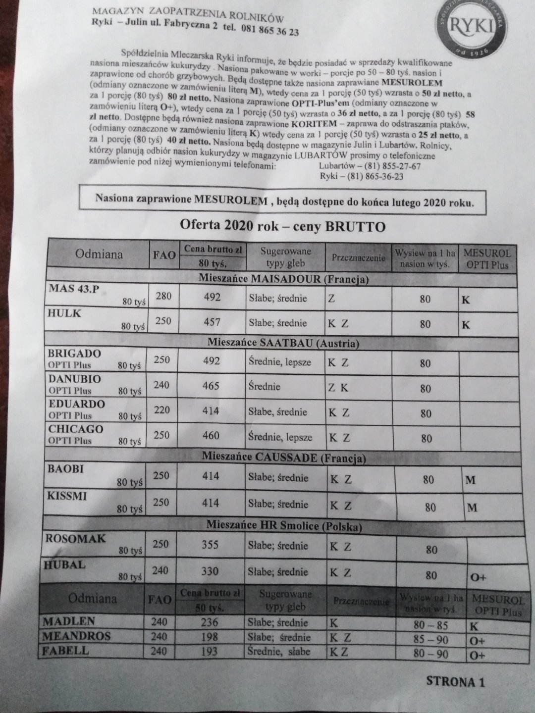

Mam dylemat co zasiać na kiszonkę na lotnych piaskach VIz na oborniku, mazowieckie okolice Ostrołęki. Chciałbym coś nowszego/lepszego niż Subito i Rosomak. Dla Rosomaka rok był za suchy u mnie a Subito jak Subito - na pewno na piachy dobre jeśli chodzi o wysokość, ale kolby słabiutkie nawet w mokrych latach i dość szybko podsycha. PH uregulowane 6.9, na jesieni poszedł jeszcze dolomit magnezowy bo zasobność magnezu niska.
Zastanawiam czy zasiać Hulka, Codiese, Codizouk, czy Baobi - powinno wyjść chyba lepiej ni Subito, no chyba, że polecacie coś jeszcze innego?
No i pytanie gdzie w okolicach Ostrołęki, ewentualnie Warszawy coś z tych odmian jeszcze dostanę. W ostateczności Codiese lub Hulk widzę, że można zamówić w https://big-agro.pl/kukurydza-nasiona-promocja/

90mateusz Sieję ją na ziemiach od 1klasy do 5 nigdy mnie nie zawiodła w tym roku aż zaskoczyła Bo gdy ja kosił 15 października miał tylko 24 % i plon też super a z dkc znajomy o podobnym fao miał 31 %  I jej plus taki że ziarno suche a łodyga zielona potrafi być I również poleca Hardware Bardzo łanie pokazał w tym roku swój potencjał

Ja też z okolic Ostrołęki i w tym roku na kiszonke spróbuje codizouka na klasie VIz dobrze aby orka była jesienna bo wiosną wogole wilgoci nie utrzyma i uprawki przedsiewne płytko talerzowka aby czym plycej spulchniać glebe bo w tym roku pewnie znów susza będzie przy tych opadach co mamy.

PH troche za wysokie jak na piaski 5 i 6 klasa optymalnie tak koło 6 ph
