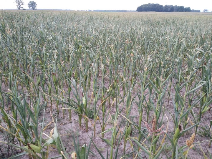

A co polecicie na taki piasek ?. Oby była masa i długo zielona , ziarno sobie nadrobię jakoś. Tu jest ogólnie dużo dziczyzny i Codiese mi zjadły ... Ostatnio słyszałem , że na piaski to podobno denty ?, to prawda ?mieszanka_zbozowa_l_0ca017d7cc8df8f191284f7ffa8b5315.jpg
Codiese znalazłem na francuskich stronach i ma sumę temperatur efektywnych na poziomie co najmniej 280 które są w Polsce a nawet późniejszych także fao nie bardzo się zgadza... Na takim polu miałem baobi z rosomakiem, jak na masie zależy to baobi polecam, potwierdza to coboru gdzie baobi za ostatnie 2 lata dało najwięcej suchej masy.
1 godzinę temu, ThePerkins napisał:
Oczywiście Hulk. Tak tak, ale w kopcu mam też Kardone, Madrasa. Ta pleśń wydaję mi się , że będzie od zbyt suchej bo jak kosiłem to Codiese była idealna , ale reszta za sucha ...

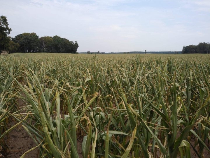

Nie zauważyłem aby denty lepiej dały radę na piachu miałem porównanie w tym roku u kuzyniaka na 6 klasie dosłowne wypalenisko, było chyba 5 odmian najgorzej wyglądał pionier nie wiem jaki zapytam ale na pewno dent później lg 30.215 tu mam fotę lg, i mam fotkę moribor z farmsatu powiem że najdłużej zielony i nawet kolba była gdzie nigdzie mała ale była ciut wyższy była jakaś polska chyba koneser ale sucha i kolby brak więc moribor najlepiej tu wypadł. U góry LG na dole moribor. Tak marnej kuku na tej działce już dawno nie widziałem, tam susza dała ostro, odemnie to około 100km u nas było lepiej,😊☹️
