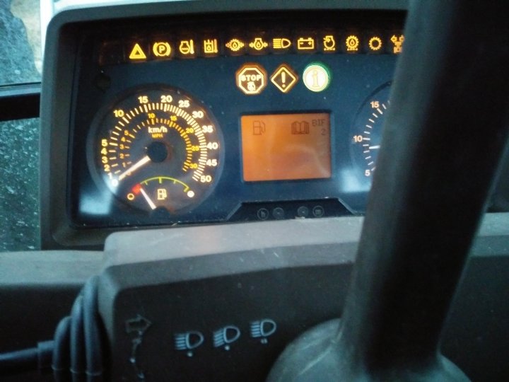

John Deere 3650 podnośnik działa dopiero po ruszeniu kierownicą lew...
