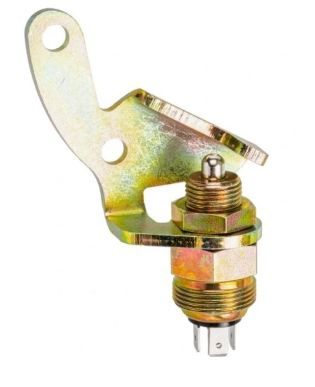

Witam. Kupiłem Deutz Fahr 6.11 z silnikiem f6l912f. Poprzednik raczej był słabym użytkownikiem i nie przeszkadzało mu wiele rzeczy. Jest to dla mnie nowość przechodząc z ciężkiej seri Ursusa na jak dla mnie taki luksus. Jednak mam sporo rzeczy do ogarnięcia.  Wiem że mam do zrobienia głowicę bo są mega luzy na prowadnicach zaworów i olej spływa na kolektor wydechowy. Niepokoi mnie wskaźnik temperatury. Poprzednik na dołożony zwykły wskaźnik z sondą wsadzony w pierwszy cylinder obok oryginalnego czujnika i na tym dołożonym wskaźniku temperatura czasami dochodzi do 115’ a na oryginalnym wskaźniku nie ma nawet połowy zielonego a potrafi zapalać się wykrzyknik jakby się grzał.
Pomieszanie z poplątaniem. Nawet pół metrowe luzy w tym silniku nie powodują jakiegoś nadmiernego spływania na kolektor wydechowy bo silnik to ładnie przypali. A ten pierwszy cylinder to jest dla ciebie czy pierwszy cylinder w silniku bo to dwie różne rzeczy a w sześciu cylindrowych to wskaźnik jeżeli był to był na drugim cylindrze chociaż bardziej się go umieszczała w oleju.
Bo jak jest na cylindrze czy raczej w głowicę na drugim powinien być prawidłowo o 115 jest w porządku.
Pierwszy cylinder od kabiny przynajmniej tak są ponumerowane na bloku. Olej spływa widać to bo były wycieki z kolektora wydechowego i jak miałem go zdemontowane to było widać że spływa po prowadnicach. Z tą temperaturą mam największy problem bo niby wskazówka nie dochodzi nawet do 1/3 a zapala się wykrzyknik. Po dotknięciu przewodem do masy wskazówka idzie do końca i zapala się wykrzyknik a podczas pracy nie dochodzi do 1/3.
Tak mam podłączone. Po lewej oryginalny czujnik po prawej ten dołożony wskaźnik i zegar na którym wskazówka dochodzi prawie do końca a na oryginalnym wskaźniku nawet nie do 1/3
Tak to jest pierwszy cylinder chociaż przy sześciu cylindrach powinien być włożony do drugiego cylindra. Tak to jest w dokumentacji. A temperatura w tym miejscu może dojść do 150 stopni, zaczyna się robić źle jak w tym miejscu masz jakieś 165. A ten wskaźnik jest mechaniczny dowody do oleju bo jak widać czerwona Skala jest przy 100. A maksymalnie to on ma 120.
Ok. Przełożę w drugi cylinder. Zastanawia mnie tylko dlaczego zapał się wykrzyknik jak było gorąco a na oryginalnym wskaźniku temp wskazówka była na 1/3 może a na tym dołożonym było 115’. Czy ten silniczek od wskazówki może być zepsuty? I nie podnosi wskazówki? Albo zapala coś tą kontrolkę za szybko?
Wychodzi na to że od przegrzania bo po dotknięciu przewodem z czujnika wskazówka idzie na maxa i piszczy wykrzyknik tylko w pracy piszczy a wskazówka nie jest na Maxa.
Paski mam dwa i są napięte. Wentylator chodzi zaraz po uruchomieniu silnika z tym że jak zimny to bez problemu ręką go zatrzymam a jak się rozgrzeje to już ciężko ale da się go zatrzymać. Przełożyłem czujnik temperatury w drugą głowice to wskazówka doszła tylko do początku zielonego ale wiadomo że teraz to już inne temperatury na zewnątrz.
Tego z boku nie znam. Trzeba by było sprawdzić. Ten od spodu to typowy. Ma dwie wsuwki. 6,3 jest na zegar, a 4,8 to przegrzanie. Na korpusie będzie wybita temperatura. Skalowana co 5°.  Standartowo to 145. Chociaż w zależności od wymagań producenta tak było montowane od 135 do 155°.
Wskaźnik reaguje na przewód który mam do czujnika w głowicy po dotknięciu do masy idzie na maxa i miga trójkąt. W tym czujniku przy filtrze są przewody o takich samych kolorach biało fioletowy.  Ich zmostkowanie nic nie daje. Ten z boku ma jeden przewód brązowy a drugi biało fioletowy i też po ich zmostkowaniu nic się nie dzieje. To 6,3 i 4,8 to rozmiar wsuwki czy jakieś oznaczenie?
