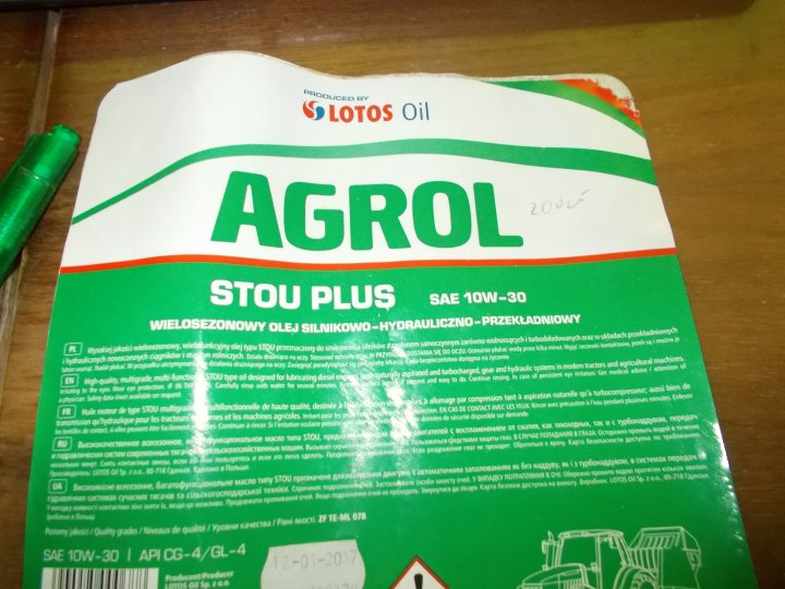

Witam, od niedawna jestem właścicielem Zetora Forterry 11441. W gospodarstwie posiadam jeszcze 2 inne ciągniki. Skrzynie w tych ciągnikach zalane są olejem Agrol U.  Tu pojawia się pytanie, czy olej ten nadaje się do tego Zetora? Czy uzywa ktoś w takim zetorze taki olej przez dluzszy czas?
POZDRAWIAM :)
Kolego poszukaj tematu ;" Jaki olej do skrzyni Zetor9540 " -skrzynie podobne jak w Forterze ?
Z tego co Koledzy piszą  wynika ,że Agrol U ma niski wskaźnik lepkości ( nie mylić z lepkością oleju ) . Forterra będzie chodzić na nim ,ale ja bym radził zmienić w przyszłości na  AGROL STOU  PLUS 10W 30 ew .10W40 -przyzwoita cena  i dużo lepsze parametry od zwykłego "U" .
Jeśli chodzi o wątpliwości co do stosowania olejów  typu STOU lub UTTO to serwis w Kaliszu nie widzi przeszkód w  ich stosowaniu w skrzyniach starszych Zetorów .Co prawda zalecają zalewać Fuscha , ale najważniejsze jest żeby  nie zalewać  typowo hydraulicznym a hydrauliczno przekładniowym  -marka oleju to w zależności od zasobności kieszeni
Edytowane przez DarekD
wlałem ,jak tylko kupiłem  i chodził ze 2 sezony -wszystko działało jak należy -wzmacniacz ,wom  ,hydraulika . Po tym jak musiałem dolać około 20 litrów ( pękł siłownik  w wycinaku)  przeszedłem na Stou 10w40 i nie żałuje bo w zimę hydraulika i półbiegi  chodzą bez szarpania ( to był mój główny problem ) .
