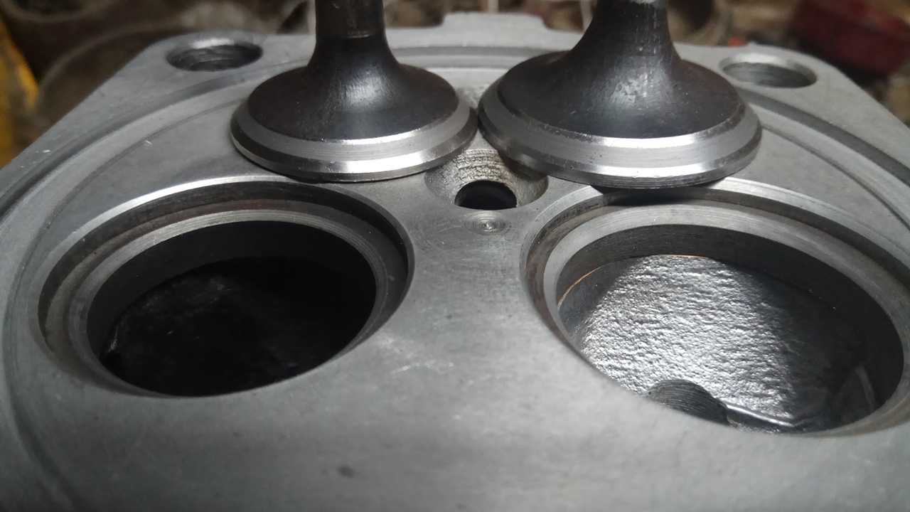

Chyba zrobię tak że jeśli nie da się całości idealnie dotrzeć to dam uszczelkę ale jeśli będzie ładny styk głowicy z cylindrem to odpuszczę sobie
Jak tylko przyszły części to obróciłem głowicę na cylindrze kilka razy i okazało się że w jednym miejscy jest brak ślady tarcia Jeśli pastą nie dotrę to raczej dam uszczelkę
No nie do końca jest tak w moim przypadku
Jedną świecę wkręciłem i ewidentnie oparła się stożkiem o głowicę bo został jeszcze 1mm między głowicą a sześciokątem na klucz Drugą wkręciłem i nie oparła się na stożku tylko właśnie na tym sześciokącie i głowicy Dopiero jak dałem uszczelkę miedzianą to po wkręceniu została mała szpara na łebku od klucza Druga sprawa Świece identycznie wkręcone a jedna więcej wystaje w kierunku tłoka :)
Ogólnie jeśli chodzi o cylindry tłoki i pierścienie to jestem bardzo zadowolony bo według mnie wykonanie jest super no i są przynajmniej nowe Jak z materiałem to się okaże z czasem
Jeśli chodzi o głowice to pewnie bym ich nie kupił gdybym wcześniej je obejrzał
Na pewno nie są nowe W okienku wydechowym jest trochę sadzy Zawory są używane Może nie dużo ale widać że pracowały i na wydechowych jest sadza (mało ale widać) Zawory niby ok ale trzeba je po swojemu docierać Całe szczęście że pod gniazdami jest pełny odlew Kiedyś kupiłem w sklepie nowe i po trzech miesiącach pękło gniazdo Znajomy co robi głowice jak rozebrał to pokazał mi brak odlewu/podparcia w połowie gniazda i dlatego pękło Jak trzeba to mogę fotkę zrobić bo chyba mam jeszcze ją
Tak że głowic nie będę odsyłał bo wolę je sam doszykować niż kupić znowu w sklepie jakiś bubel

Benzyna jednak po dwóch dniach delikatnie przecieka Tak czy inaczej trzeba docierać
Kto Ci takich głupot naopowiadał że to ma być szczelne przez kilka dni?
Nikt nic mi nie opowiadał Zawory puściły benzynę minimalnie więc uznałem że trzeba poprawić zawory i to wszystko
Przynajmniej po rozebraniu dowiedziałem się się głowica nie jest nowa ;)
Właśnie skończyłem ;) Dwie godziny roboty ale znacznie lepiej wyglądają niż wcześniej (szkoda że fotek nie zrobiłem przed)
Co do uszczelki pod głowicą to nie będę dawał Uszczelka ma jakieś 3-4mm mniejszą średnicę niż otwór w głowicy i nie ma opcji żeby idealnie ustawić ją przy montażu Jeśli się przesunie to na pewno cylinder nie będzie równo dolegał bo uszczelka od środka jest przecież grubsza
Głowicę dotarłem do cylindra więc na pewno będzie lepiej niż bym nic nie zrobił
