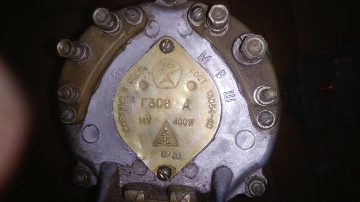

Chciałbym się podzielić informacją i awari w kombajnie new Holland TC 5040 z 2008 roku. Problem polegał na tym, że przestał działać joystick czyli:
- podnoszenie i opuszczanie hederu
- wszystko związane z motowidłami
Prąd w panelu bezpiecznikach był, bezpieczniki sprawne.
Awaria wynikła po tygodniowej przerwie w żniwach ( skończenie omłotu rzepaku czas przygotować kombajn na zboża i kicha )
Telefony do serwisów z całego województwa każdy zajęty mogą być dopiero za 2-3 dni. Przez telefon podejrzewają awarię komputera.
Po wielo godzinnych męczarniach okazało się, że wszystkiemu winny jest alternator który przestał pełnić swoją rolę. Co ciekawe panel informacyjny z początku nie wyświetla kontrolki od słabego napięcia trzeba około 2-3 godzin pracy w polu lub parenaście rozruchów silnika. W serwisie cena nowego alternatora 2600 netto. Udało się znaleźć kolesia z drugiego końca Polski, który z niemiec załatwił nówkę oryginał za 860 netto , który był na drugi dzień.
Co ciekawe przy słabym napięciu elektrycznym w kombajnie nie można go zgasić - jedyną opcją jest wyciągniecie bezpiecznika.
Mam nadzieję, że komuś przyda się ten wpis i oszczędzi sobie kupę nerwów.
