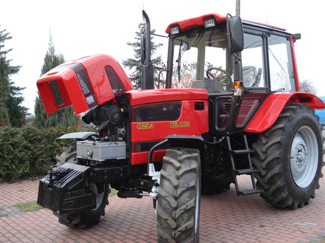

Wracając do pytania, czy wszystkie bebechy pod maską są identyczne? Widać, że filtr powietrza nie ma monocyklon  w starym typie, a w nowym nie ma go na masce. Czy w nowym typie nie ma przypadkiem więcej gratów pod maską? Gdzie to upchać pod starą maskę? Akumulatory, filtr powietrza...

no  jak nie pasuje jak wymiary te same ,rożni się tylko konstrukcją skorupy i wysokością świateł ,w pewnej chwili zwątpiłem ,lecz mocowanie lamp jest w pustej przestrzeni nad aku pod filtrem więc spokojnie się wpasuje

No raczej nic nie zamieni.  Ta maska z dwójki nawet do mtz-ta 80 nie pasuje bo serwokolumna przeszkadza a tutaj jeszcze więcej betów napchane.  W ogóle to nawet jak by przed chłodnicą na wsporniku więcej miejsca było w trójce.
Na moje oko to tak właśnie wygląda, że przodek jest dłuższy. Wygląda na to, że skala przeróbek idzie za daleko. Sporo to może również kosztować...:(
A szkoda, bo .2 jest zdecydowanie ładniejszy. Wygląda po prostu rasowo. Trafia mi się sześcioletni .3  z  TUZ i wom na przedzie (wszystko oryginalne!), a to rzadkość, no ale ten plastikowy wygląd mnie rozwala...
