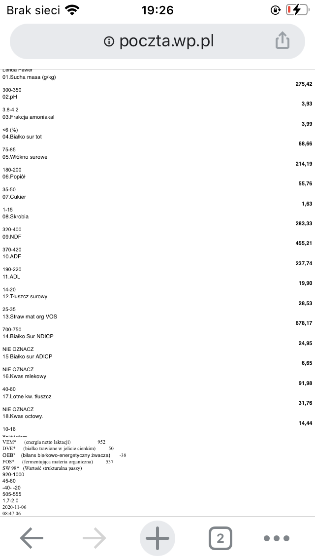

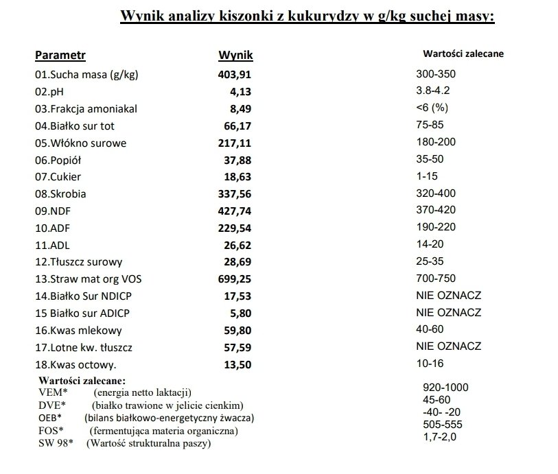

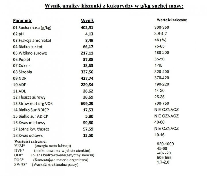

wlasnie nie wiem dlaczego. Bede za jakies 2 miesiacy powtarzal to sie zobaczy. Peobka brana przekrojowo rurką. Ale znowu trawy mam w okolicach 30% i do tego dojdzie okolo 5-6kg wyslodki wiec tmr wychodzi bajka
dokladnie tak. Jak ma sie zapasy ;) a ze w tamtym roku byla marna kuku to takiego zapasu nie robilismy. W tym roku sciete 35ha wiec po planowanym zwiekszebiu obsasy o 40szt wystarczy na jakies 18 miesiecy przy 28kg dziennie
