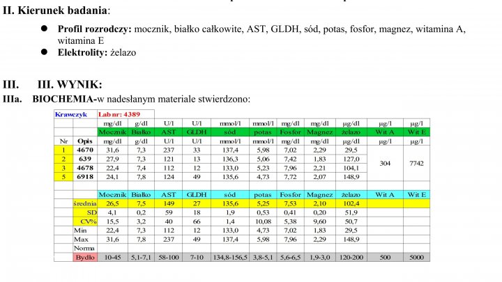

Dnia 27.03.2020 o 08:56, damiano12332 napisał:
Doszły wyniki, obawialem sie o zelazo ale chyba jest ok. Wypowie sie ktos?
Paulina zerkniesz, najbardziej mi chodzi o AST I GLDH, czy jest sie czym martwic?
Edytowane przez damiano12332
4670   i   6918 maja nieciekawe wyniki jesli chodzi o wątrobę...co na to Twoj lekarz ??
Lekarz jeszcze nie widzial, bo go u mnie nie bylo, dopiero mam zamiar mu pokazac w przyszlym tygodniu, co te wskazniki dokladnie oznaczaja?
marcinffff napisał:
wymaga korekty trochę. coś tam po lewej ast jakieś przekroczone. Tlenek magnezu ciut by się przydało ew bufor a on posiada. Trzeba posiedzieć i pomyśleć. Siejecie zboża? 🤔

@damiano12332
AST i   GLDH   to są enzymy we krwi, ktorych wzmożona aktywnośc (ilość) oznacza stopień uszkodzenia wątroby (lub brak uszkodzeń jeśli ilość ich jest w normie).
Jeszcze pytanie jakie to krowy, bo rozumiem, ze niedawno wycielone?

1 godzinę temu, damiano12332 napisał:
Tak, pierwiastki, 6918 65 dni po wcieleniu i rui nie widac, a 4670 juz 190 dni po wycieleniu i dopiero sie zacielila.
