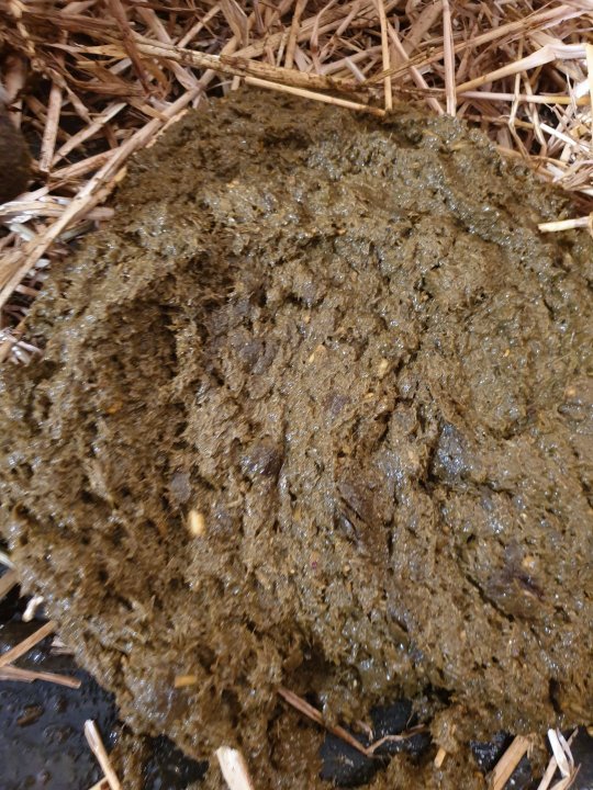

Pytanko. W kale jak na foto ląduje niestrawiona do konca qq, nie jest w calosci tylko cząstki.
Dostawały na 1tone : 150kg soi 150kg rzepaku amirap standard z agroloku, 30wit, 15 soli i 15 kredy. Reszta pszenzyto. Dzisiaj pierwszy raz dostaly po 200kg soi i rzepaku reszta to samo. Cosik pomoże?

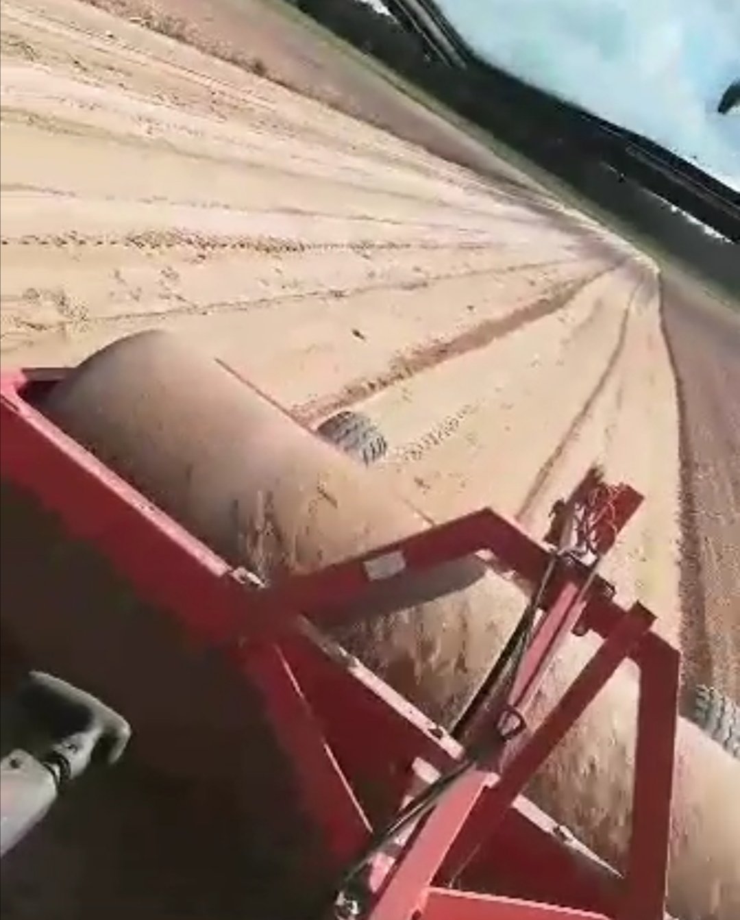

@Thomas2135 nie myślałeś nad jakąś trawa poplonowa typu gorzowska?ja właśnie wczoraj sialem a dziś wałowalem w nocy 6 mm popadalo i pięknie to teraz wygląda mimo że przy orce trochę i suchej ziemi się wyrzucalo kukurydza jednak to przesuszyla po zbożu ładna wilgotna ziemia się przekreca.
Myślałem i nie. Koszt spory, pH trzeba jeszcze doprowadzić do ładu. Jest spore ryzyko wymarznięcia, chociaż rok temu latem posiałem 2,5ha życicy westerwoldzkiej(jednorocznej) i o dziwo nie wymarzła. Plon jednak słaby, bo tylko 1 przyczepa 28 m. Dobre i to, bo miałem likwidować. Trzeba byłoby do zboża dołożyć sporo wyki to białkowo podgoni. Założenie jest takie, że zboże byłoby jako poplon pod przyoranie, a w razie braku paszy, suchej wiosny poszłoby w pryzmę.

U mnie się trafia takie cos, ale prawdopodobnie dlatego, że kuku na kiszonkę trochę za późno zebrana w zeszłym roku i ziarno za twarde już i żadne dodatki białkowe nie pomogły
