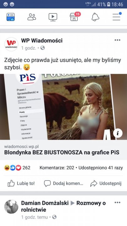

eee tam, cycki wszedzie się sprzedadzą 😂
