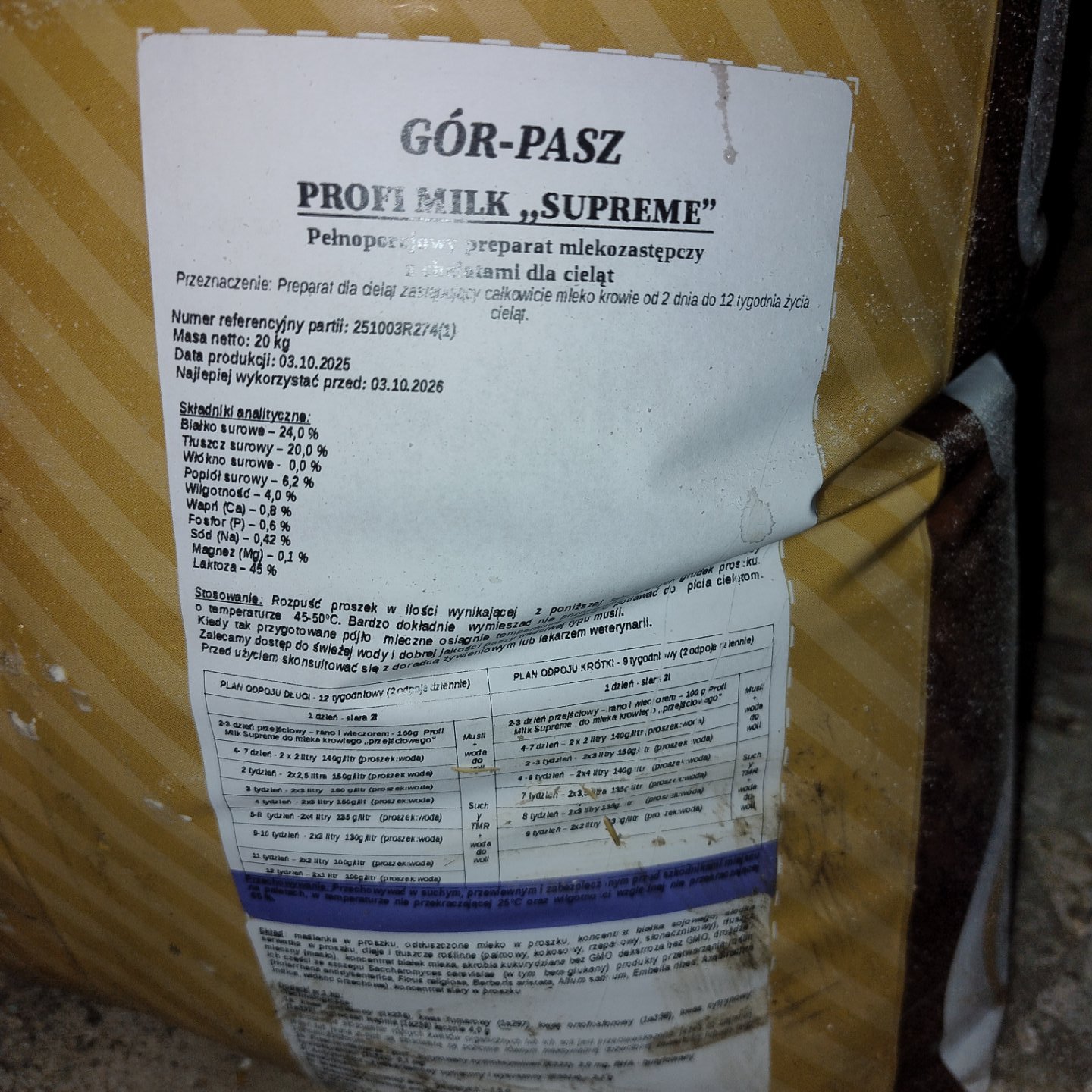

Co to za mleko że takie drogie? Ja sprayfo ultimo kupuje to po 320 zł place
Tak jak kolega napisał biegunek brak , przyrosty widać cielaki ładne świeca się jak .... I nawet dużo nie.
sypię tego do wody
24 białka, 0 włókna , preparat z serwatki i odtluszczonego mleka, super się rozpuszcza i stabilny preparat ,według mnie to już najwyższa półka preparatów łącznie z tym twoim ultimo, każdy swoje chwali 😅 wrzuć etykietę tego ultimo to porównamy.
sypię tego do wody
Jak to dużo nie sypiesz? 😅 Nie dasz proszku to jak cielak ma rosnąć 😅.Ja daję mniej więcej tak jak na worku
Nie pamiętam bo mi się skończyło muszę zamówić poje tym mlekiem tylko od 7 dnia życia tak gdzieś do około1.5 miesiąca później dostają de heusa kaliber gold. Białko Chyba podobne do twojego tylko że jak dobrze pamiętam one ma 28% tłuszczu. A jak te twoje mleko się nazywa?te ultimo dawkuje po 1 kg dziennie 3.5 l wody Plus 500 g mleka
