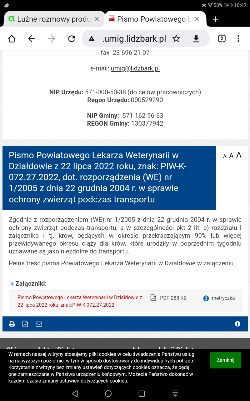

1 godzinę temu, Bogdan_ja napisał:
Te pismo poszło do wszystkich gmin i do agencji....
Więc jest to oficjalne doprycyzowanie ile dni po porodzie się liczy....
U mnie nie ma takiej szczegółowej  informacji na stronie piw ani BiP  ale pytałem weta to potwierdził ze 7 dni po porodzie licząc od zgłoszenia do irz...
Boguś mam to pismo. Jeszcze raz Ci bardzo dziękuję😇, bo ja szukałem ze dwa wieczory na stronach różnych PLW i za każdym razem tylko ten poprzedni tydzień. Na pewno bym nie znalazł bo raczej nie szukałabym na stronie którejkolwiek gminy. Szwagier będzie wieczorem to mi to dam. Wezwanie ma na 3 go listopada
43 minuty temu, kizak napisał:
       No dobra to jest pismo z lipca 22 r ,to skoro są tak uświadomione ,to czemu teraz za du.. się biorą ? A przez 18lat to gdzie oni byli ?,każdy je...  jak chciał ,lub jak szef powiedział ,błogostan w niewiedzy ?. Po mojemu to tylko wola weterynarii, czy agencji ,i tak sobie jeden tłumaczy ,a jak drugi zechce to inaczej . Tak  ,jak sąd co jest niezależny ,i każdy może wydać inny werdykt w tej samej sprawie .    Sąd ,czy lekarz weterynarii może nie czytać werdyktu innego sądu ,czy tam innego i dij.... po swojemu .  No ale punkt zaczepienia jest i dla panów w garniturach czy togach już jest chwila niepewności .   Ot co ,tyle z tego suchego przepisu wychodzi .
To jest pismo informacyjne do hodowców. Nie jest ono przepisem jako takim, ale informuje, czego dany Powiatowy Lekarz Weterynarii będzie się czepiał. Najważniejsze, że ono zostało przesłane urzędowo więc trzeba nim podeprzeć. Może się coś ugra. Tak powinien zrobić każdy PLW i wtedy by było jaśniej
