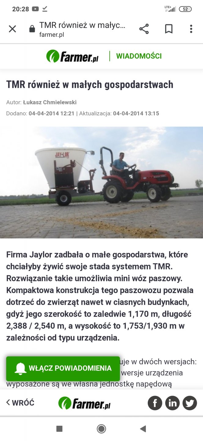

Za krowami 1,5m gnojowy i stół paszowy też chce 1,5m
Drugi rząd jest w starej oborze i tam ręcznie trzeba zadawać futer czy warto tu szerzej robić ?
Raczej na te kilka sztuk nie warto robić szerokość "pod paszowóz" ?
