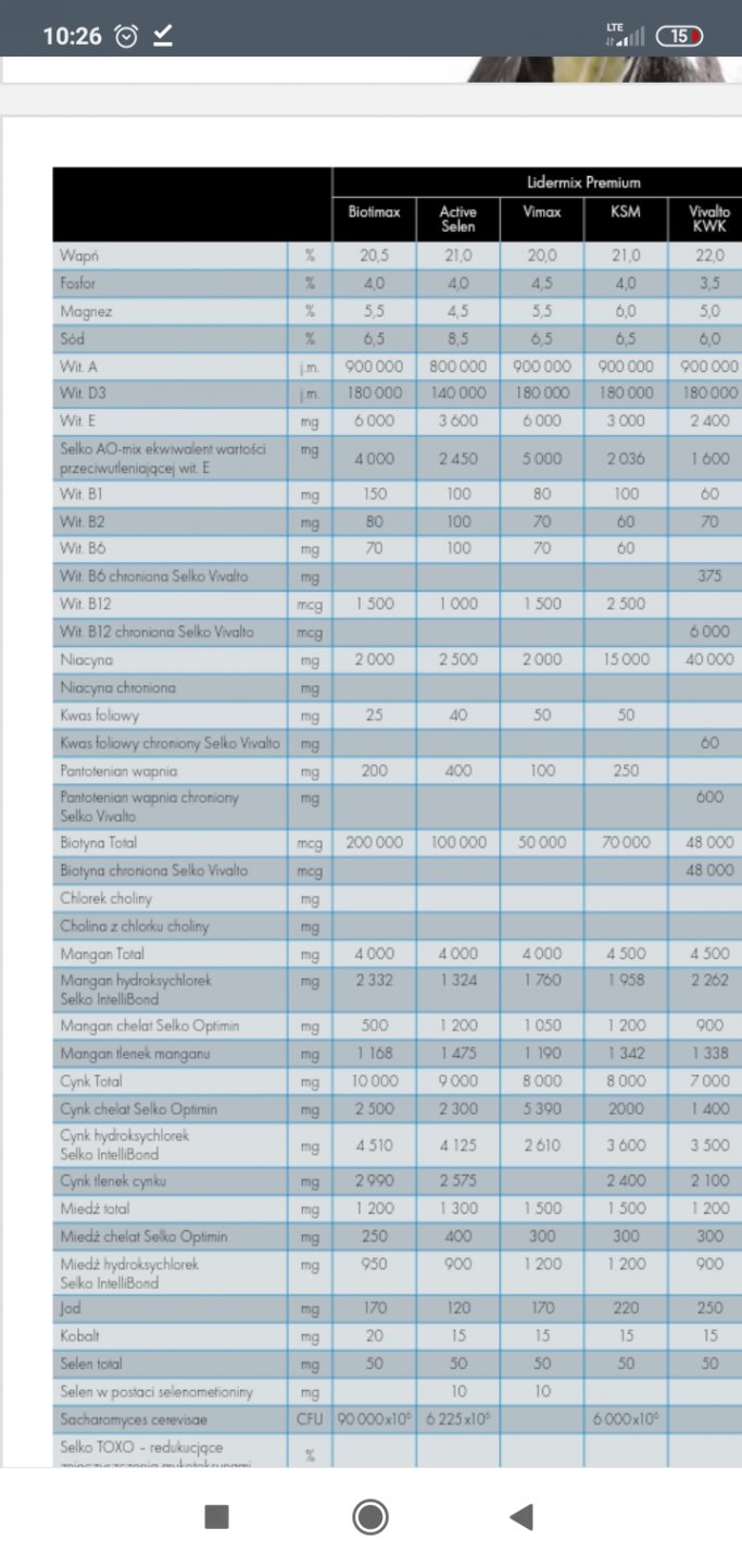

@Pawel29 Biotimax 6.2 Acitve Selen 5.2 bufor 3.9 ceny brutto za kg

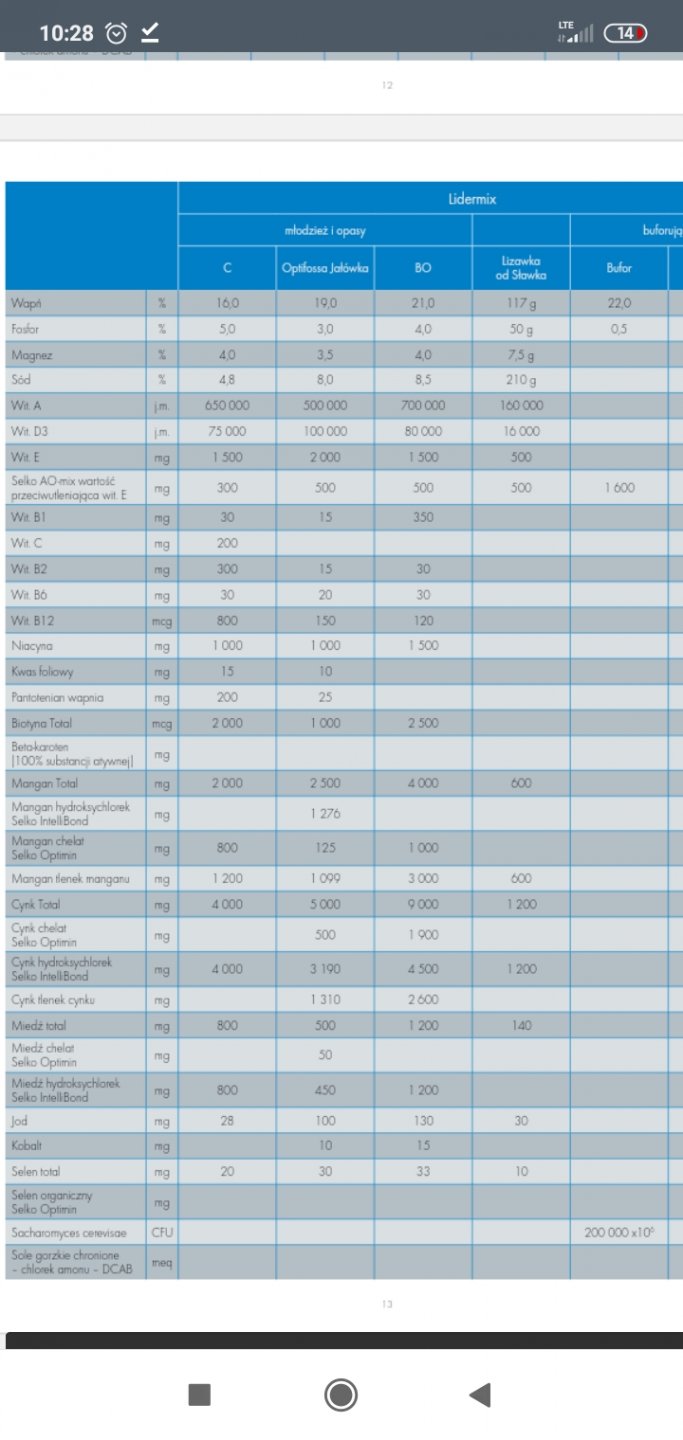

damianzetor9540 w tych witaminach masz po 20% wapnia czyli kredy za to 4% fosforu trochę drogo jak na takie proporcje, ciężko na nich będzie zrobić optymalny poziom fosforu do wapnia, poza tym skład ok. Co do buforowania najważniejsza jest zbilansowana dawka, struktura uniemożliwiającą segregowanie, kwaśny węglan sodu i sól do wozu ( sól + przeżuwanie + ślina i krowa sama wytworzy kwaśny).  Jeśli mamy wysoki udział skrobi warto zastosować kwaśny węglan wapnia (algi) i tlenek magnezu w formie buforu lub jako surowce, co komu wygodniej
Przecież to tylko wypełniacze, zresztą i tak trzeba dorzucić kredy i fosforanu oprócz tego.
Masz rację trzeba dorzucić kredy, powinna ona stanowić około 1% dawki w suchej masie, to znaczy jeśli krowa zjada 24kg powinniśmy jej podać 240gr. Zwróciłem uwagę na poziom fosforu bo jego niedobór powoduje problemy w laktacji i po porodzie, może być ograniczeniem w produkcji. Trzeba zadbać o dostarczenie krowie podstawowych pierwiastków wapń, fosfor, magnez i sód. Najważniejsze z witamin to A, D i E zawsze na to zwracam uwagę, reszta to dodatki które nie mają aż takiego znaczenia, chyba że mamy jakieś problemy w stadzie. Są na rynku witaminy nie zawierające praktycznie w składzie wapnia za to wysoki poziom fosforu.
Bufor jak bufor, ma kwaśny, tenek magnezu i algi dodatkowo masz drożdże, nie znam tego szczepu więc się nie wypowiem. Jak cena ok to dobry produkt. Witaminy bardzo podobne do tych które kolega wrzucał wyżej, dużo wapnia niski fosfor. Dodatek cynku i miedzi, pewnie mają pomagać na somatyke. 6 zł za kilogram to sporo.
