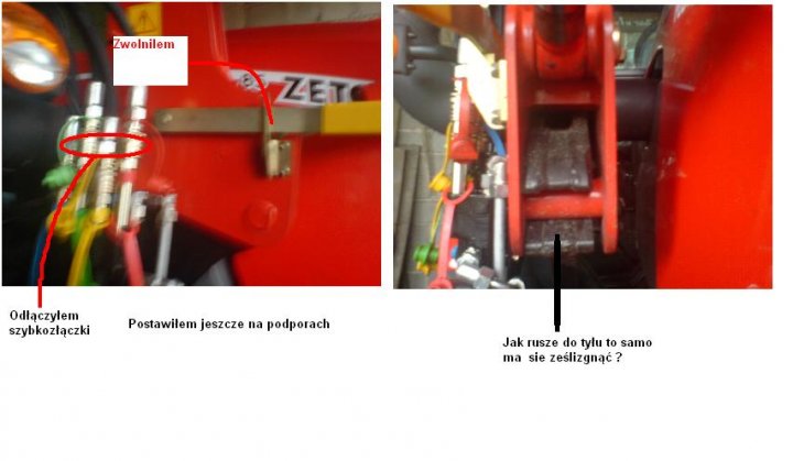

Witam. Chciałem się zapytać jak zdemontować ładowacz czołowy TL 220 w Zetorze Proxima Plus 8541. Otóż ja zrobiłem tak. Ustawiłem tura na twardym i równym podłożu, postawiłem go na klapkach, wyrównałem ciśnienie w zaworach i odłączyłem szybko złączki. Zdjąłem blokady i powoli ruszyłem do tyłu. Ładowacz czołowy nawet nie drgnął. Próbowałem też ruszać gwałtownie żeby się ześlizgnął ale on nawet nie drgnął. Chciałbym się zapytać czy trzeba zrobić coś dodatkowego np. nabrać łyżkę piachu, lub przytrzymać Tura drugim ciągnikiem? Dodam, że tur jest nowy i jeszcze nie zdejmowany. Proszę o pomoc.

Zrobiłem tak jak na instrukcji i tak jak opisałem wyżej nic.
a założyłeś podpory i spuściłeś zapadki?? ogólnie to powinno zejść nawet bez zapełnionej łyżki ale możesz ją napełnić żeby mieć pewność i jak do ściągniesz to daj od razu smar tam gdzie łączy się tur i ta część tuta którą masz zamontowaną na traktorze
Napewno jest przytrzymywany na sprzęgach. musisz zobaczyc czy jest tam przestrzeń, jak nie to na podłączonej hydraulice musisz ustawić żeby było dobrze (joyem do góry lub dołu)
Ja jak odpinam to miedzy podporami a podłożem zostawiam małą przestrzeń tak żeby ładowacz ześlizgnął się na ziemie. Jeśli podpory ustawisz od razu na podłożu to moim zdaniem go nie odepniesz. Tak mi się przynajmniej wydaje. :)

Temat był wcześniej ale nie wiadomo było jak to wygląda więc teraz dołączam zdjęcia :(
na nowym ładowaczu jest jeszcze warstwa farby tam gdzie łączy się ramie ładowaczem z ciągnikiem, popracujesz trochę farba się wytrze ładowacz będzie sie odczepiał bez problemu
po pierwszym odczepieniu, wysmaruj te prowadnice trochę tawotem to może pomoc przy kolejnych manewrach....
tez miałem problemy z pierwszym odczepieniem swojego Stolla
