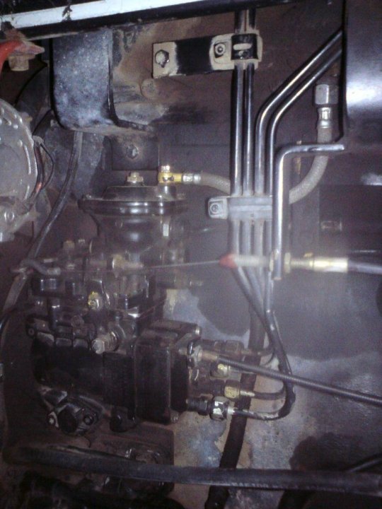

Dymek idzie odrazu a palić nie chce.A jest w nim jakiś wtrysk paliwa na świece.A na jekiej zasadzie działa.Akumulator jest dobry a paliwo nie zamarza.jest garażowany ale garaż jest nie ogrzewany.samostarteru używałem ale mówią że to szkodzi na turbo,ale po tym pali jak ciepły nawet przy -30:)
witam kolego ja też mam case 856xl tylko mianowicie jest taki problem że on nie posiada świec do podgrzewania lecz grzałkę spiralną ona się znajduję w kolektorze ssącym czyli dolotowym jutro zrobię fotkę i ci dokładnie pokażę gdzie ona się znajduje,jak masz stacyjkę to są takie trzy stopnie jak przekręcasz do zapalania to na drugim zatrzymaj się stopniu to jak ci kontrolki trochę przygasną to znaczy że działa bo u mnie działa ta spiral, bo jest nawet taka kontrolka, która się powinna podświetlac podczas zapalanie lecz u mnie się spaliła i nie działa.
A pali lekko po tym podgrzewaniu u mnie przygasają kontrolki a tą szpirale znalazłem i niby grzeje ale palić i tak nie chce.A ten wężyk poprowadzony z pompy co ma za znaczenie tam przy tej świecy.A jaki akumulator masz w nim bo u mnie jest 12V 135Ah 600A ale chcę go zmienić na mocniejszy.A masz turbo w swoim bo z tego kolektora ssącego jest przewód podłączony do turbo.
Kolego a ten jasny wężyk który idzie z pompy do kolektora na jakiej zasadzie działa i czy powinien mieć w sobie paliwo???Bo nie ma ani z niego nic nie kapie:)

Witam, ten przewód co jest na zdjęci nie wiem do czego on tam służy, kolego może poszukaj gdzie indziej bo to może byc rozrusznik pobiera za dużo prądu ale wolno kreci przez to nie chcę palic lub jest po prostu już zajechany silnik i tyle i nie będzie palił tak łatwo przy niskich temperaturach. nie mogę pisac C z Zreską bo mi nie łączy klawiatura gdzieś dobrze raz pisze raz nie sorki.
