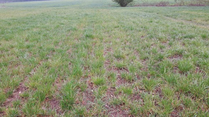

O tak. Komosy więcej niż trawy i trawa do przesiania. 🤣  Tak to u mnie wyglądało. Późnym latem oczywiście czysty siew, choć wiosna dosiewałem po wymarznięciach to w czystym siewie i chwastów prawie nie było.
Jeszcze do  3 lat temu wszystko sielismy w zboże i zawsze wydawało się Oki a później 16ha musieliśmy posiac w czystym bo taki wymóg był na dopłaty. Te 16 ha to dziś trawa petarda od tamtej pory tylko czysty siew i za każdym razem jest super.
Jak radzisz sobie z zachwaszczeniem, szczególnie gdybyś miał siać po kukurydzy? Siewy tylko późnym latem i jesienią czy wiosenne także?

@norbert098 Mieszanka autorska na komponentach z DLF-u, 30% festulolium w typie kostrzewy (Mahulena), 25% koniczyna czerwona (Suez), 25% życica trwała (Ovambo1), 10% tymotka łąkowa (Comer), 10% kupkówka pospolita (Athos).
