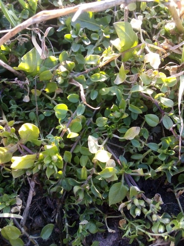

Oto moja lucerna zasiana na jesieni, a własciwie to co po niej zostało, nie kontrolowałem tej działki na jesieni z wsiewu lucerny, jedyne co to widziałem że dobrze powschodziła a dziś podając PK takieo coś wyrosło... Co to urwa jest i dlaczego zagłusza/zagłuszyło w takim stopniu lucerne? czarnoziem jak w wazonku a jest co widać... są place że jest tego multum, dywan sie z tego zrobił kompletnie zasłonił ziemie są miejsca gdzie w kwadracie 30x30cm dostrzegłem jedną bądz dwie roślinki lucerny, co z tym robić? myślałem czy tego nie drapnąć żeby powyrywać te chwasty, albo kasacja. Co kto radzi?
Chyba kasacja... aczkolwiek trzeba policzyć rośliny lucerny i wtedy można podjąć decyzję... chociaż na przekoszenie tego to chyba nie pora, bo powyrywasz wszystko...
