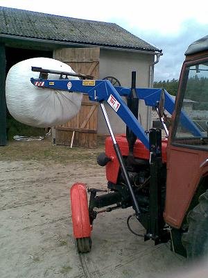

Ja kupiłem tura 1 sekcje teraz dorobiłem krokodyla a niedługo będzie łycha hydrauliczna:)

zwróćcie uwagę na układ kierowniczy :)
