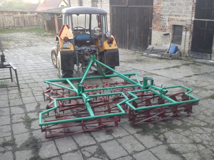

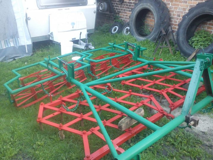

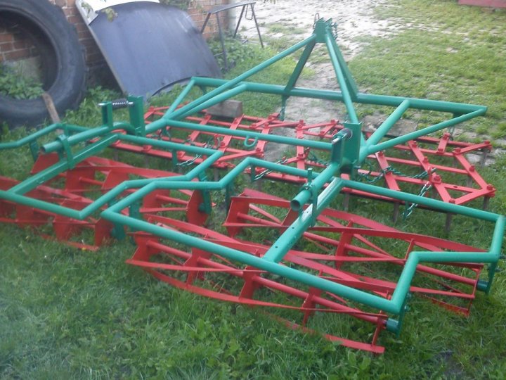

witam mam ursusa c 360 i chciałem zapytac czy agregat uprawowy znaczy kultywator +podwójny wałek o szer 2.5 metra waga 280 kgna ziemi klasy 4 na płaskim terenie to nie jest zbyt wielke obciazenie dla ciagnika taki jak mój
Ja do swojej 60 zapinam 2,5 metra i jak uprawiam pod siew do 10 cento to 3 palnik i idzie ale już głębiej to raki z komina wymiata ale 2 bez problemów do 20 centów łoisz.Ale jak uprawić gębę po uprawić a nie popepłać po wierzchu i po robocie.Pozdrawiam
balcerek1 mam pytanie do ciebie.
Rozumiem ze cento to centymetr w twoim języku,po jakiego grzyba uprawiac 10cm pod siew?
Nie lej tutaj wody ,ze agregatem uprawowym o szerokości 2,5metra uprawiasz na 20cm,niedługo to poczciwa 60 będzie ciagnac 3 łapy glebosza u ciebie
Chłopki powiem Wam tak każdy chwali to co ma u mnie sąsiad chwali sobie ten agregacik co ukazały się na kilku zdjęciach ma on 2,5m z podwójnymi wałkami z tyłu i ciąga to uwaga c330 tylko że on ma ziemie piaszczyste ale ta 30-stka dostaje w palnik nie ma co widziałem więc pisze.
Natomiast drugi sąsiad ma do c360 ciężkie brony trójki z podwójnymi wałkami z tyłu i ma ziemie ciężką i lekką górkę i powiem że nawet ta poczciwa 60-tka daje rade z tymi bronkami.
I macie może jakieś zdjęcia bądź namiary gdzie można kupić te brony trójki z wałkami mogą być używane jak i nowe POZDRAWIAM
Kolego jendrzej jak nie wierzysz to zapraszam do siebie i zobaczysz a pod wiosenny siew zawsze na orzę jesienią i pod siew 10 centymetrów to za dużo. Powiem krótko każdy orze jak może ja tak uprawiam i nie narzekam na ziemi o klasie 2 i 3 a co do 20 centymetrów to podałem przykład ale połowa sprężyny kultywatora to będzie koło 20 centymetrów więc jak się zagapię to i na tyle łoje pod sadzenie ziemniaka.A orki na zimę to robię pługiem dwójką do końca kółka to głębosza nie potrzebuję a momentami glina się wywala to orz co roku płytko to potem do 20 centymetrów 60 w dwójkach pługach raki z komina będziesz wyganiał na 2 biegu.Miałem taki kawałem 2,60 ha jak go kupiłem to miała co 60 robić.Nie tylko ja tak uprawiam glebę w moim rejonie.

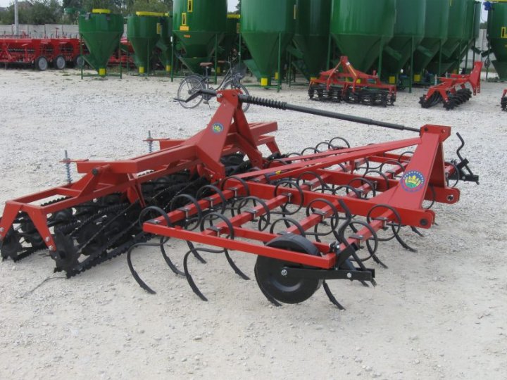

      Chciałbym się Was poradzić w kwestii agregatu, stricte do uprawy przedsiewnej. Aktualnie używam 3 metrowego agregatu na zębach sprężynowych (dokładnie takich jakiego zdjęcie załączam), szerokich, dość rzadko osadzonych z podwójnymi wałkami strunowymi. Ziemię mam 3 - 4 klasy. Nie jest to glina. Planuję w tym sezonie kupić coś, co lepiej będzie zagęszczało glebę. Niestety po tym moim agregacie jest bardzo miękko i to nie jest to, co chciałbym uzyskać. Słyszałem opinie, że bardzo fajnie w tego typu pracach, sprawdza się brona redlicowa czy jak inaczej ją zwą, brona ciężka. Oczywiście również z podwójnym wałkiem strunowym. Niestety na rynku, zwłaszcza wtórnym, nie ma zbyt wielu tych bron. A jeśli nie brona redlicowa to co byście mi polecili do tego typu uprawy? Zależy mi przede wszystkim na wyrównaniu pola przed siewem i na zagęszczeniu ziemii bo w tym momencie, podczas siewu, mam tak po tym swoim agregacie miękko, że redlica siewnika, w zasadzie nawet bez docisku, zagłębia się pod własnym ciężarem głębiej, niż powinna. Że już nie wspomnę że ciągnik to się zapada dobre kilka centymetrów. Owszem, pole jest w miarę ok wyrównane ale co z tego jak jest strasznie miękko. Żebyście mnie źle nie zrozumieli i zaraz nie napisali żebym sobie pole uwałował. Nie, nie chcę uzyskać efektu klepiska ale sami wiecie, że jak na polu jest miękko to też się słabo sieje.
