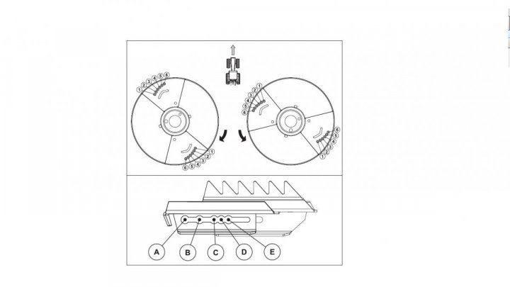

Od niedawna jestem posiadaczem Rozsiewacza Kunh MDS 921 tarcze MOM1
łopatki mają oznaczenia A i B tylko nie wiem co zrobić gdy tabela podpowiada ustawienie łopatek np C5-A2
jak nie mam nigdzie oznaczeń C,  gdzie szukać tego C?
Dodam że chce rozsiewać na 12m
pozdrawiam
No to by wyjaśniało że łopatki mogą nie być oryginalne bo są na nich tylko oznaczenia AL na jednej łopatce na drugiej BL
Talerze mają oznaczenia od 1 do 6 i to jest ok , A może ktoś posiada zdjęcie tych łopatek z oznaczeniem literowym żebym wiedział jak ustawiać, nie mogę znaleźć w necie tak dokładnych zdjęć łopatek.
Jak by ktoś miał problem ten co ja wklejam zdjęcie tarcz i ich oznaczeń znalezione w niemieckiej instrukcji obsługi
pozdrawiam
Łukasz
