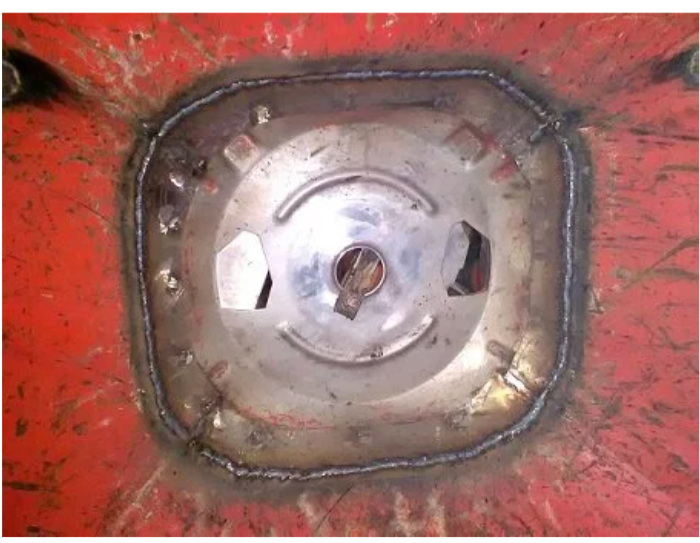

Cześć. Mam pytanie w kwestii technicznej remontu rozsiewacza rauch MDS61. Czy odcinaliście dno rozsiewacza od lejka. Mam niewielkie ilości rdzy pod silikonem którym był uszczelniony spód  . Dno do lejka jest zgrzane na 8 spawów . Zastanawiałem się czy nie rozwiercić spawów i zrobić dno przykręcane tak żeby wszystko wypiaskować i zabezpieczyć przed korozją a póżniej to skręcić. Blachy mam całe ale jak zostawię to na kilka lat to będą dziury.
MDS-y z tego okresu miały właśnie tego typu wadę -łączenie dna ze zbiornikiem na zakładkę , zostało to poprawione w następnej  serii - połączenie do czoła . Wątpię aby połączenie śrubowe było dobrym pomysłem ,bo jak zaczniesz kombinować z wierceniem ,to ostatecznie zmieni się ustawienie dna względem mieszadła i może być problem ze szczelnością. Jeżeli jest korozja ,to proponuję skorodowane fragmenty wyciąć,a  jeżeli trzeba to zrobić wstawki i przyspawać dno z bocznymi ścianami . Najlepiej robić to we fragmentach np po ćwiartce,aby nie " zgubić ' ustawienia dna. Osobiście robiłem wstawkę przy dnie ,ok 5cm,  wycinałem skorodowany  fragment ,który służył jako forma i dorabiałem identyczny z blachy nierdzewnej , spawane drutem nierdzewnym ,punktowo do dna .
Tak to wyglądało na etapie spawania :
