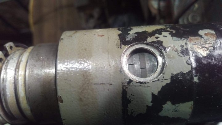

Cześc, mam takie pytanko czy w zaworze bezpeiczenstwa pompy wspomagania w zetorze 7245 pod sprezynką  powininen byc jakis element zamykajacy przezpływ np kulka? W tym miejscu
Edytowane przez mds212
Podkrecalem ostatnio cisnienie na tym zaworze poprzez dodanie podkladki, i etz chyba nie zauwazylem ze nic nie bylo, ale co by dawala ta sprezyna jezeli by nie bylo kulki domykajacej?

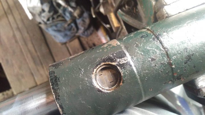

Czy oprócz zaworu bezpieczeństwa może być też wine ustawienie pierścieni metalowych w siłowniku serwomechanizmu?? W którą stronę powinny być łączenia pierścieni (zamki ) w tym samym kierunku czy po przeciwleglych stronach.  Co myślicie?? Jak ustawiacie
to jest dziadostwo i tym zostanie -zadne naprawy nic nie daja, zaluje kazdego tysiaca ktore wydalem lata temu na naprawe tego poronionego wynalazku, gdy pekl oring to malo z mostu nie spadlem.
pierscienie -podobnie jak w silniku powinny isc naprzeciwko.
zawor bezpieczenstwa to ostatnia rzecz ktora ma wplyw na dzialanie tego gowna.
