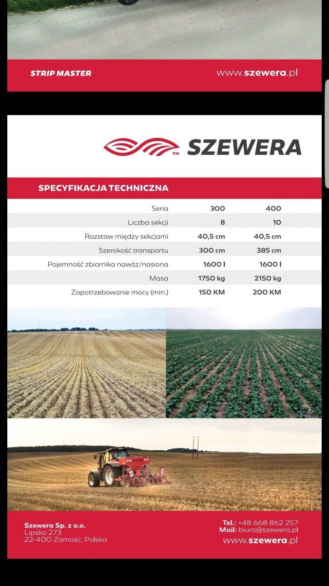

150 KM wystarcza na 8 rzędów,właściciel JD z filmu z siewnikiem Szewera ma podkręcony silnik    na 150 KM             ,robił próbę siewu tym ciągnikiem i teraz kupił ten siewnik na usługach łapy spulchniające u Szewery pracowały na 25 cm
Fajnie to wygląda u Gryna. konstrukcja wydaje się dość prosta do odtworzenia nawet w wersji 3m na średnie gospodarstwo można się pokusić o podobny projekt. Tyle że to będzie pół zawieszany to wiadomo że nie ma małe działki ale za to podnośnik nie będzie cierpiał z ciągniku tak jak przy zawieszanym. Ten Szwera ciekawy. Może orientujecie się ceny?
Dzień dobry,
W załączeniu przesyłam prospekt maszyny Strip Master.
Maszyna w wersji 3 metrowej kosztuje netto 90 tyś zł natomiast w wersji 4 metrowej netto 115 tyś zł.
Aby maszyn była na przyszły sezon powinna być zamówiona do końca tego roku."
Nie wątpliwa zaletą Czajkowskiego jest możliwość siewu wszystkich zbóż, rzepaku, kukurydzy natomiast tutaj tylko rzepak na zboże może też ale 40.5 cm to dość duży rozstaw. Za Czajkowskiego stz300 można kupić takich 3 do każdej uprawy inny 😉
