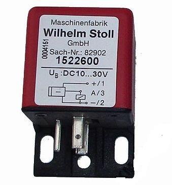

Poszukuję w sieci czujnika prostopadłościennego który załącza magnez
W zalączniku jest czujnik oryginalny do maszyny który kosztuje ponad 600zł ale w sieci można znaleźć jakis działający na tej samej zasadzie tylko innego producenta i sporo tańszy, miał ktoś styczność z bestykowimi krańcówkami?

EDIT/// obrazek dodaję bo załącznik nie wypala cos...

Nam, jak to padło, to wstawiliśmy czujnik z neptuna, tylko ten bez rolki, taki hermetyczny i chodziło.
Dokladnie jak pisza wyzej koledzy. Kup kontrakton, polacz ho szerogowo z cewka przekaznika i z glowy. Mozesz sie rowniez pokusic o jakic czujnik halla, ale w takim przypadku to moze przerost formy nad trescia, jezeli mialby jedynie sterowac przekaznikiem.
I pamietaj o jednym. Taki kontrakton na ogol wytrzymuje nie wiecej jak 500mA (0,5A) . Wiec dobrze jezeli przekaznik(cewka) bedzie pobierala mozliwie najmniej pradu.
Czemu uparłeś się na te trzy wyjścia????
Jeżeli można zastosować kontaktron który zewrze styki 1-3, tylko obowiązkowy jest jeszcze magnes.
A jest jeszcze jedno rozwiązanie jak podaje kolega Bobek_Farmer zastosować zwykły wył. krańcowy, kolega zaadoptował od kombajnu Neptun lub kupić w dobrym sklepie elektrycznym.
Odnośnie podłączenia spytaj się kolegi wyżej wspomnianego, ale uważam że przewód zacisku 2 wyeliminowano.
