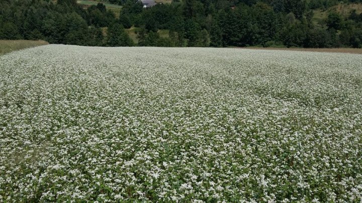

Na poprzedniej stronie ktoś się zastanawiał co zasiać na ugorze :) Ja u siebie nigdy nie miałem ładniejszej gryki niż ta którą siałem na ugorze... Na jednym kawałku (0,7ha) ukosiłem ok 1,5t gryki (po oczyszczeniu) :) Aż miło było do zbiornika zaglądać... Oczywiście gryka posiana na ugorze.

kiedyś siałem na ugorze i też miałem wtedy najlepszą grykę.

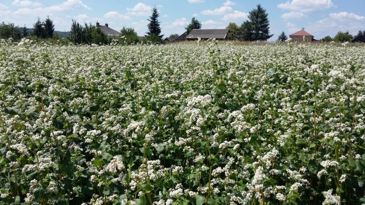

Nigdy w życiu nie dosuszałem chemicznie. Dodałem kilka postów wcześniej foto jak wyglądała w trakcie kwitnięcia... Czyściłem zwykłym młynkiem :)
Poniżej masz foto jak wyglądała gryka na ugorze.post-55634-0-00677900-1485168387_thumb.jpg
Edytowane przez Niki20
w fazie kwitnienia ok, ale gryke chyba chwasty przerastaja w pozniejszej fazie?
