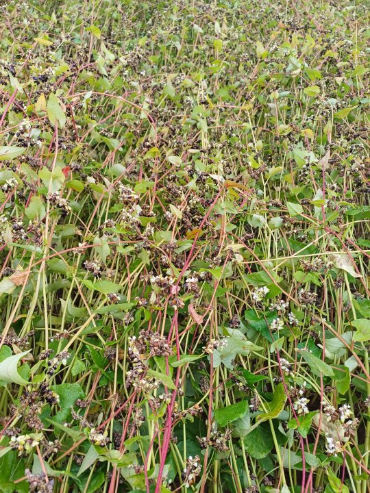

Dnia 19.09.2024 o 18:36, jasiuhonda napisał:
U mnie po jeczmieniu tak wygląda. Jak pogoda pozwoli to będziemy kosic
A jak tam na chwilę obecną sytuacja się przedstawia ? Ja chyba dzisiaj swoją po jeczmieniu spróbuje kosić
Dnia 7.10.2024 o 23:50, jasiuhonda napisał:
Jeszcze nie skoszone. Plan był na jutro, ale odpuszczam bo za bardzo zielone. Jak nie pójdzie skosić to talerzówka i UJ z tą gryka bo to drugi plon po jeczmieniu...
Jakim kombajnem to będzie koszone ?
Jak to wykosisz to musisz odrazu czyścić i suszyć, bo rano będzie parować to
Gryka jeszcze nie skoszona na tą chwilę sieje pszenice i pszenżyto. W przyszłym tygodniu jak będzie pogoda to spróbuję.

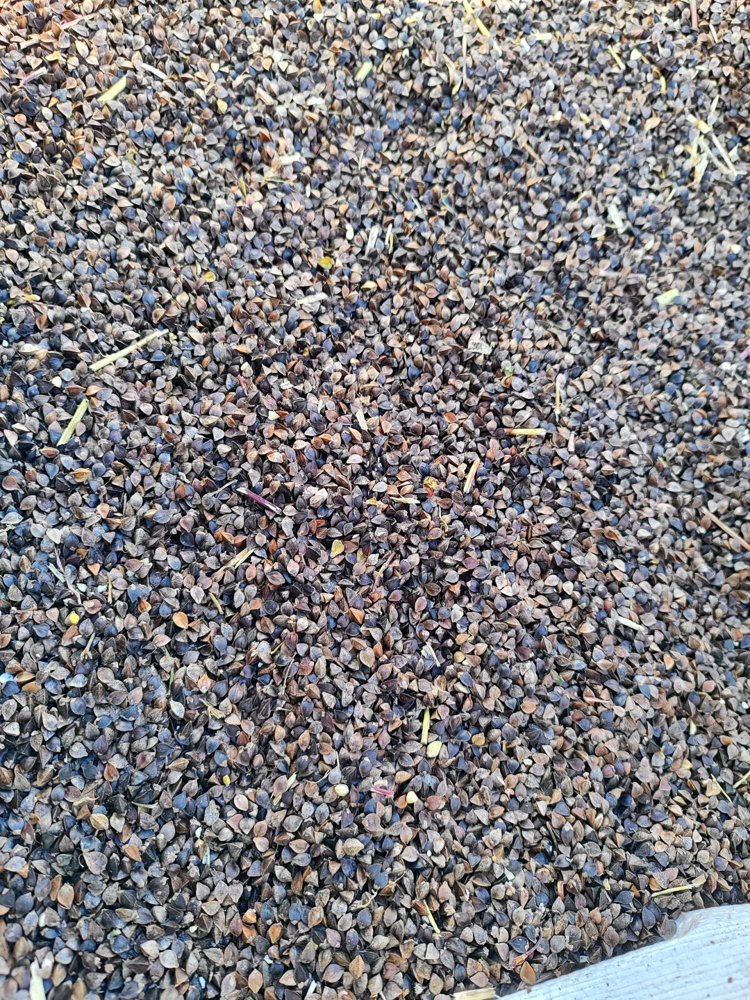

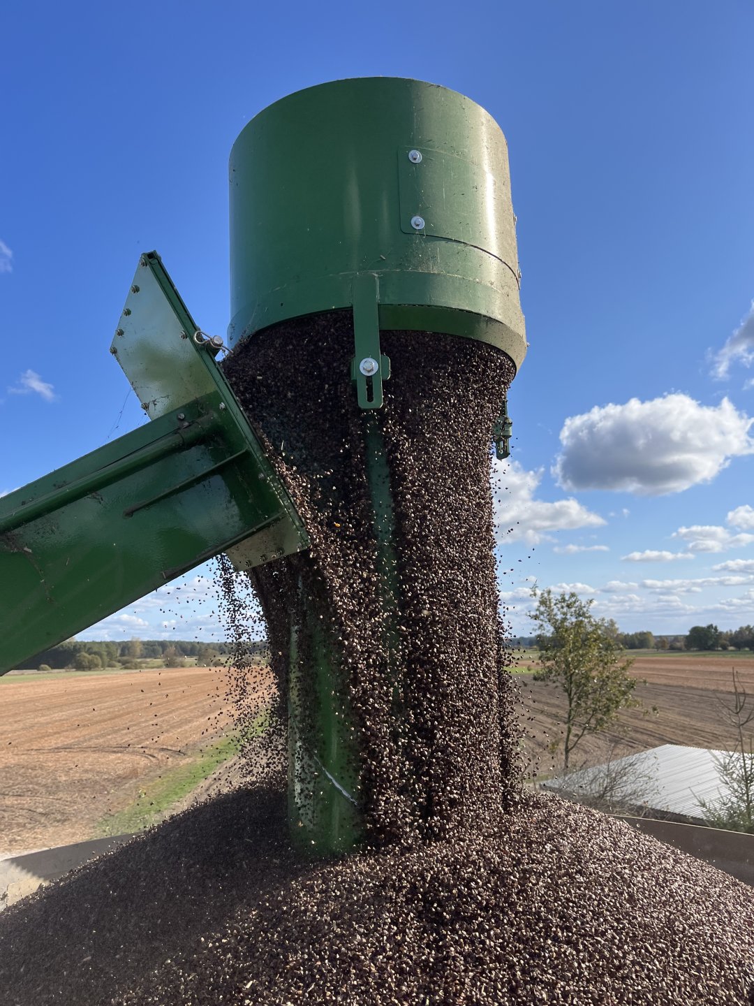

Claas mega 208 a to jakaś różnica jakim?
No bizon na takim zielsku to się może zapchać i sita zalepić, ale w miarę nowoczesny kombajn powinien przerobić te zielsko
Dnia 10.10.2024 o 22:15, AgroSzymi99 napisał:
No i dzisiaj poszła próba o dziwo dość czyste leciało do zbiornika i wilgotność 16-20% dołki za zielone ale z 80arów ukosiłem cały zbiornik w Z056 no i zaczęło padać czekam dalej
To ciekawe bo znajomy kiedyś wjechał w taką bizonem to zaraz sita zawalone były
9 minut temu, Taurus83 napisał:
Powietrza.
Szczerze to sam byłem zdziwiony bo miałem złe wspomnienia z koszenia gryki.Może pomógł w tym mały przymrozek tydzień temu i trochę liści opadło a reszta już nie jest taka żywa
Dnia 12.10.2024 o 10:07, Taurus83 napisał:
Powietrza.
Też polskim bizonem wykosiłem.  Plon 1400kg/ha. Jak na swoją technologie. Orka siew i skoszenie to zadowolony jestem z plonu
Edytowane przez PAN88
42 minuty temu, PAN88 napisał:
Też polskim bizonem wykosiłem.  Plon 1400kh/ha. Jak na swoją technologie. Orka siew i skoszenie to zadowolony jestem z plonu
Po jęczmieniu ozimym ?
3 godziny temu, jasiuhonda napisał:
Po ile dostałeś?
Po 1700 gościu u którego czyściłem wziął sobie do siewu bo wiedział że nie pryskane.Zostawilem sobie 500kg może zasieje na wiosnę jako plon główny.W Działoszynie chyba po 1100 płacą w hurcie i jeszcze wydziwiają.
