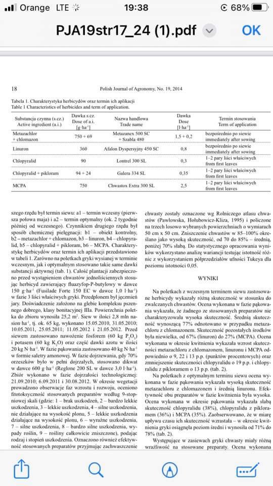

A gdzie druga tabela z uszkodzeniami?
To strona zw środkami które zastosowano co nie znaczy że to dobra decyzja.
Napisano  że wszystkie miały niską skuteczność
Tak wyszukałem cały artykuł, skuteczność niewielka na poziomie 30-70 proc zależne od pory stosowania, natomiast w przypadku lontrelu brak skutków ubocznych w gryce

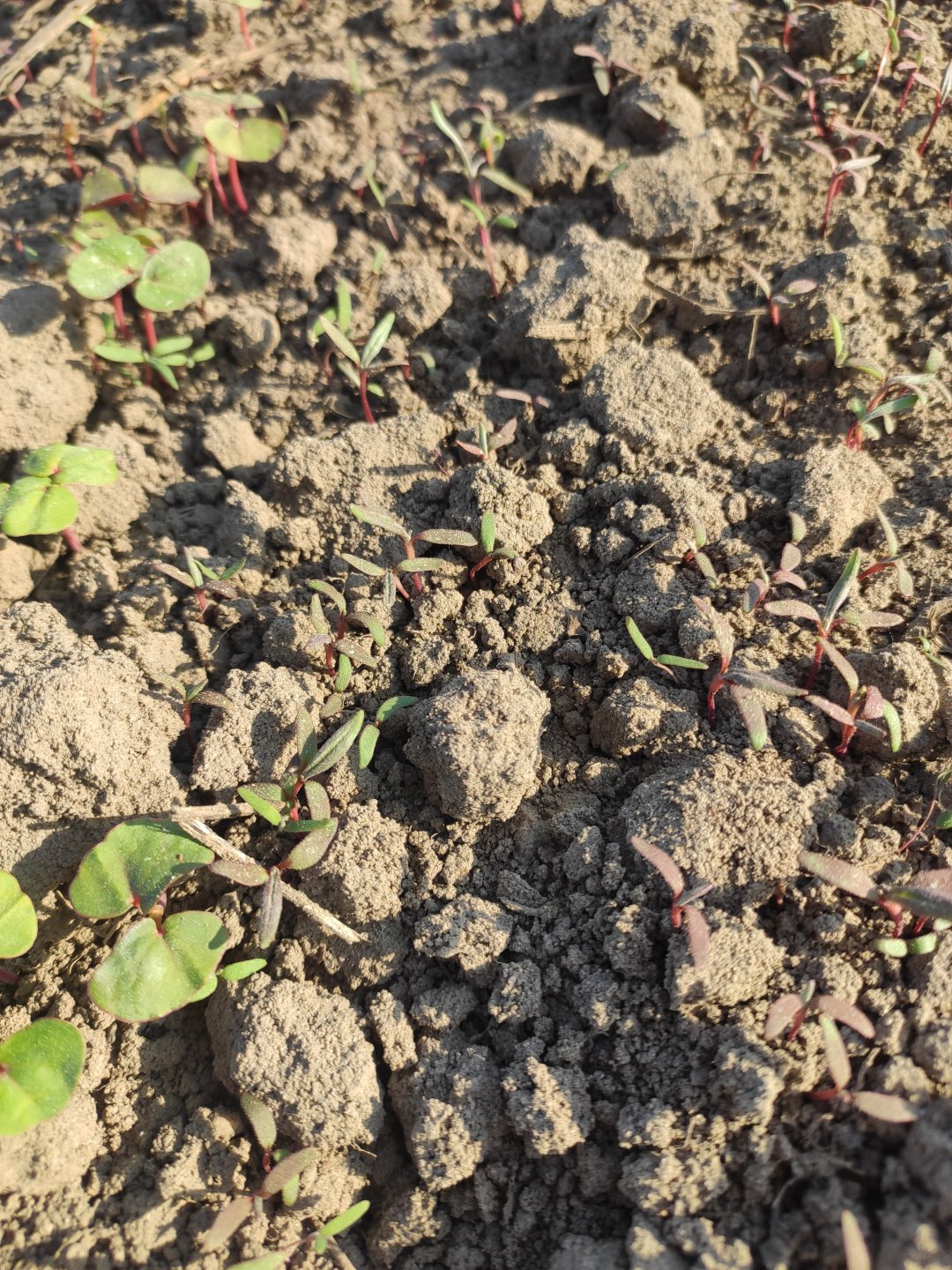

Co mi wychodzi i czym zwalczyc
To rdest plamisty. Jeśli całe pole tak wygląda to plonu nie będzie. A zwalczyć można bentazonem w dawce 0,3 l do 0,4 lub Chlopyralidem 0,3 na ha. Z tym że te substancje to trochę loteria w gryce, czasem ładnie podziałają a gryke tylko przyhamują, czasem popalisz grykę ale do uratowania asashi a przy niekorzystnych warunkach (zimno, deszcze) zniszczysz ją całkowicie.
Wahałem się między rdestem i komosa. Pierwsza myśl to rdest ale któraś roślina wydawała mi się mieć 3 lis komosa.
Tyle że jeżdżąc w ciągniku Gucio widzę
