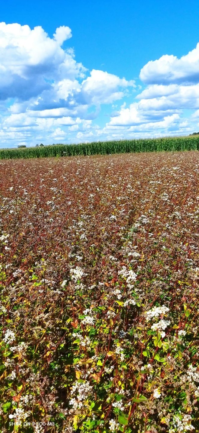

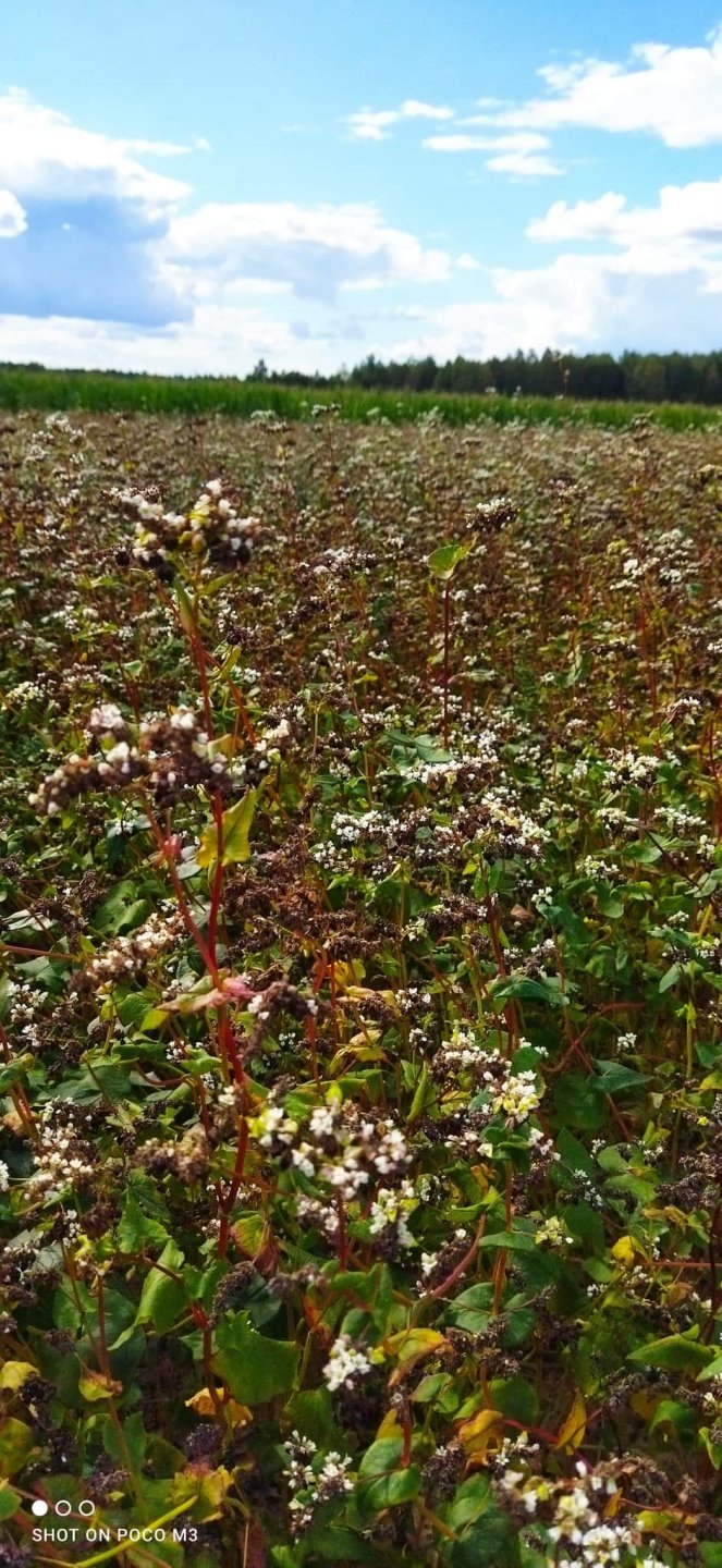

16 godzin temu, Pajej napisał:
Nie 😁i to mnie martwi. Jak nie wpadnie między ścierne to bez problemu zbiore bo kosiłem na ok 15-20cm
To daj znać jak poszło bi ja 2 lata temu kosiłem rotacyjna i już tego nie powtórzę. Motowidłem przy podbieraniu wyczesałem całe ziarno na pole bo słoma równolegle leżała.
Masz do osy jakieś koło podporowe na końcu kosy że tak wysoko ustawiłeś czy jakiś inny patent?
8 godzin temu, Taurus83 napisał:
Śmiało wjeżdżaj
Kurka tylko właśnie teraz nie mam możliwości tego jak położyć i czy za tydzień nie będzie już deczko za późno?
stosował ktos srodek beloukha 680 ec do desykacji lub srodek na bazie MCPA???glifosat odpada z wiadomych powodów. w moim rejonie pokosówki nie dorwie a rotacyjna to mysle ze duza strata bedzie
Reglone nie dosuszysz gryki na 100% a przy obecnych jego  cenach to wątpliwy interes. Chyba że masz stare zapasy to jeszcze jakoś wyjdzie. Ja dawałem 2-2,5 l i efekt był niezadowalający. Dalej było dużo zielonej masy.
