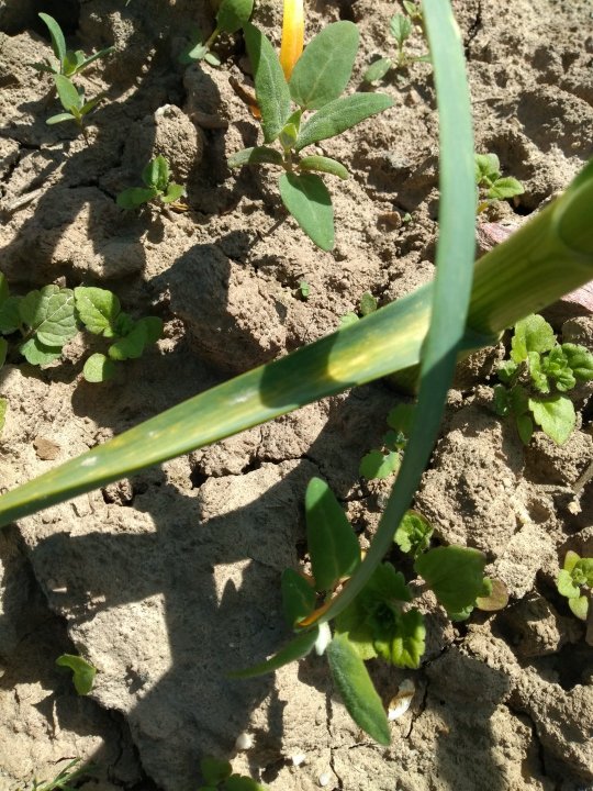

Panowie a co polecacie i w jakiej dawce na chwasty głównie dwuliścienne + mitła, w czosnku który ma 3-5 liści wysoki na ok 10-15 cm.
Na jesieni nie było niczym pryskane, bo był sadzony bardzo późno (tj koncówka listopada i cały grudzień)
Boxer w dawce 4l / ha załatwi sprawę ? i czy nie przypali już tak dużego czosnku ?
Chwasty są w formie siewek, rzadko które mają więcej niż 2-3 liście.

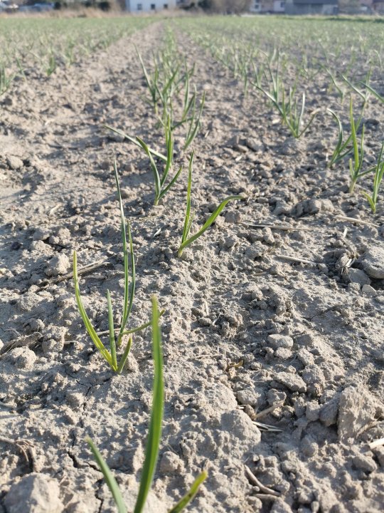

Na dzień dzisiejszy uorwq wygląda tak. Pogoda nie rozpieszcza ale śniegu nie ma :p. Rewelacji jak na tą porę roku nie widzę ale myślę że zbierze się w  garść i ruszy w górę.
Jaka to klasa ziemi?

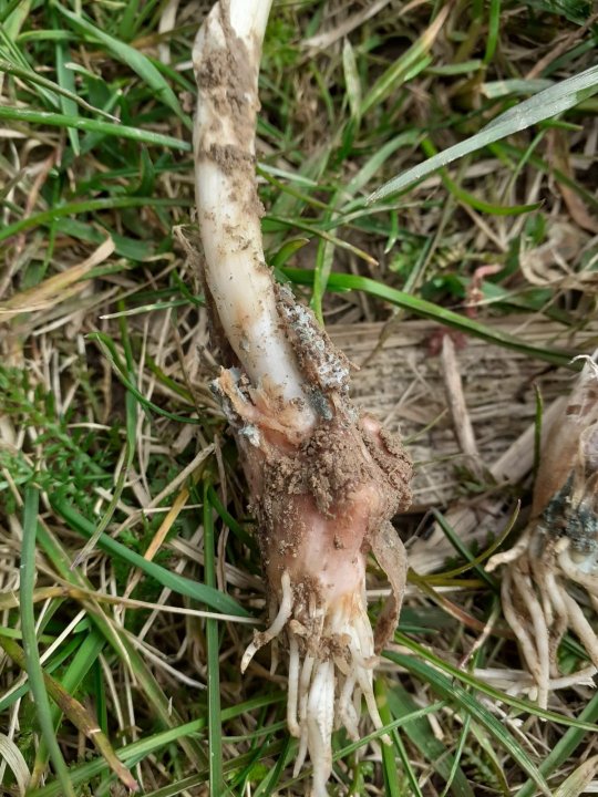

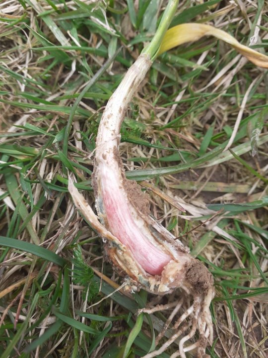

Panowie, niepokojący objaw zauważyłem na swojej plantacji Jarusa, pojawila się pleśń na żabkach i żółknieja młode liście. Ktoś z Was miał podobne problemy ? możecie polecić jakieś preparaty ? planuje go jutro spryskać Topsin 500SC.

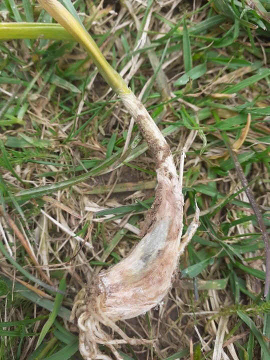

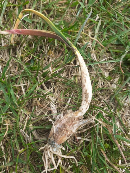

Dnia 9.05.2021 o 12:43, Teedy6 napisał:
I z tym ktos doradzi o co chodzi?
Liscie i reszta, czy to juz koniec?
Mam dokładnie to samo i nie mogę sb z tym poradzić. Macie jakieś pomysły?

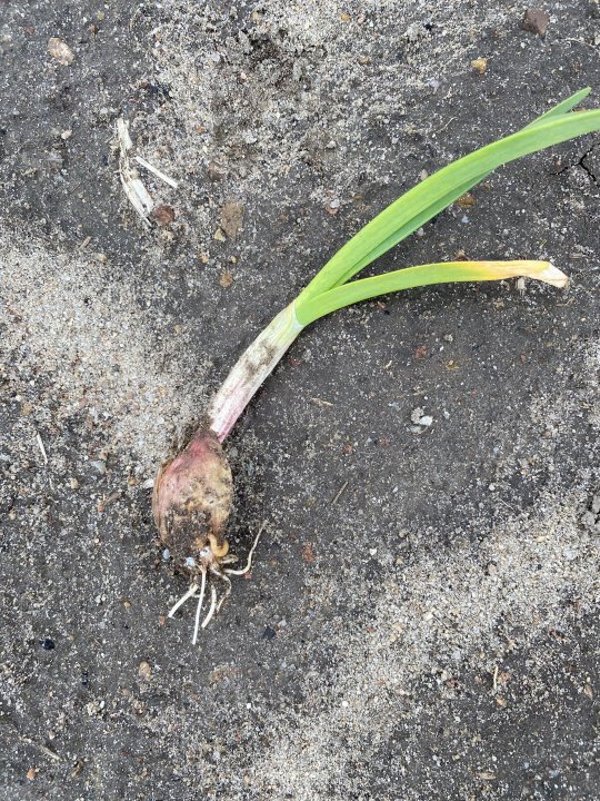

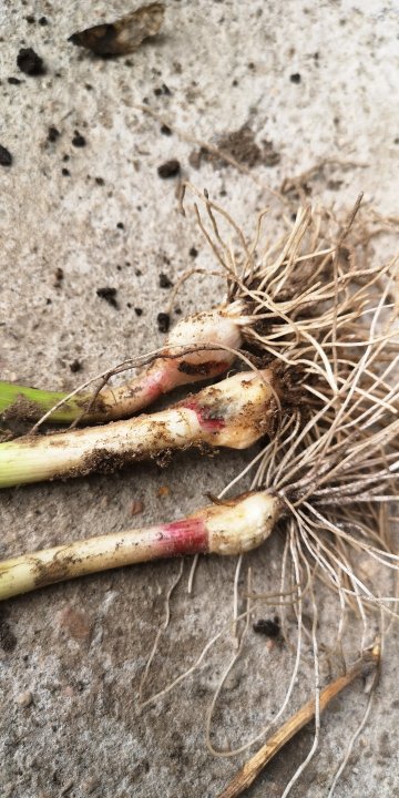

Dnia 5.05.2021 o 18:02, mikolaj9598 napisał:
Panowie mam taki problem z Jarusem a mianowice w niektórych ząbkach są takie robaki jak na zdjęciu. Co to może być i jak to wytępić?
Drutowiec.
19 godzin temu, mikolaj9598 napisał:
Jest jakiś preparat na to?
Bo dursban już wycofany
Wydaje mi sie ze drutowiec Ci tego nie zrobil. To gnije od grzyba a drutowiec je zgile resztki
