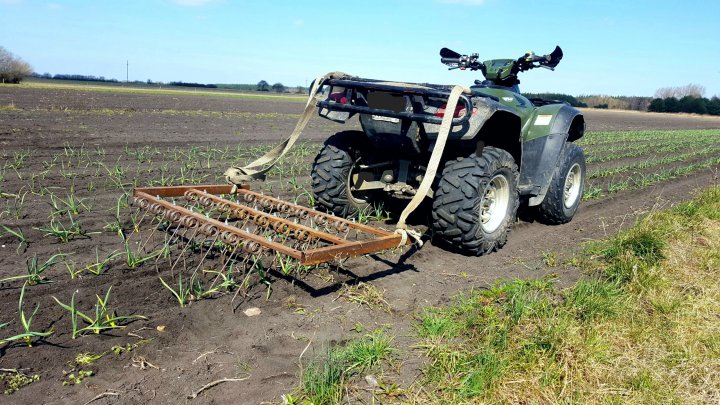

To hiszpan i harnas. Gdzies jest jeszcze ornak, ale chyba sie na zdjeciu na zalapal.
Mowisz, ze gleboko ? Pierwszy raz robilem.
Chwastownik za grosze. Ze starych bron wycielem zęby kupilem palce chwastownika podwojne, lekko je zagialem na hydraulice i skrecilem sruba na miejsca zębow od brony.
Brone zawiesilem na ramie na lancuszkach i jakos to smiga.
