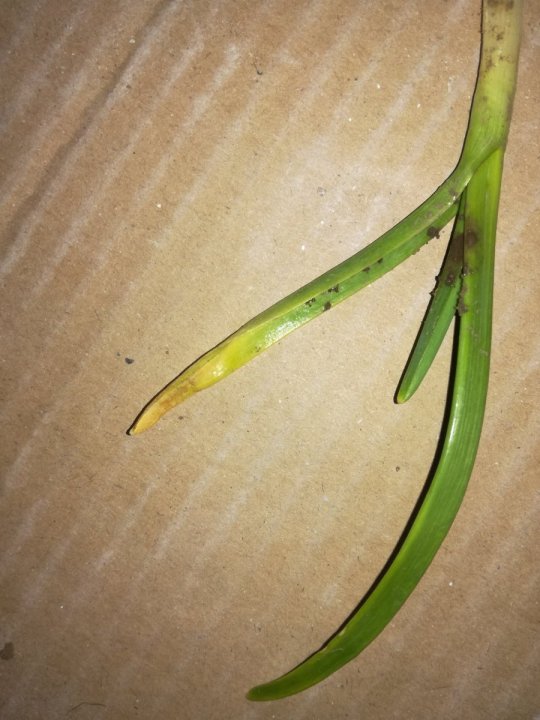

1 godzinę temu, xraqued napisał:
Mojemy też zaczyna coś dolegać na czosnku hiszpańskim ale i harnasiu.  Co to może być ? Mączniak ?
Miałeś go przykrytego? Wygląda na pogięte /połamane liście u mnie podobnie na tych co były przykryte a tam gdzie zapomniałem jest normalnie. Tak więc się nie przejmuje.
Odpowiedz do galazki100 pomyliłem cytaty
Edytowane przez Quis

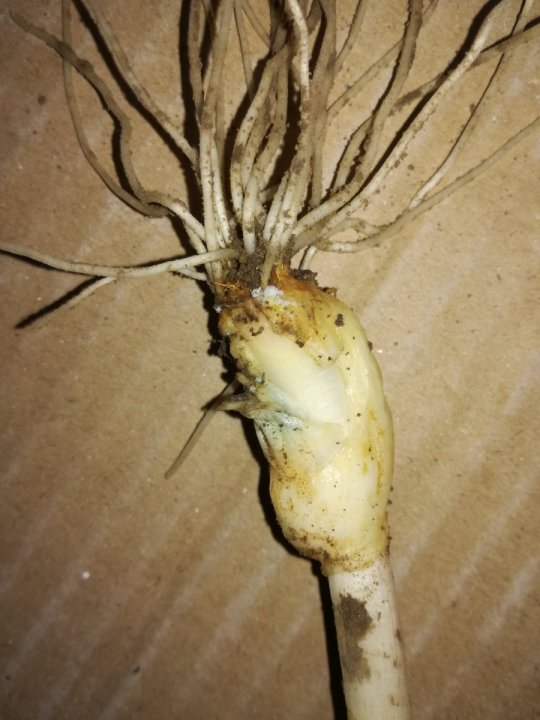

Witam wszystkich mam pytanie, zruszylem ziemię między rzędami bo skała nie miłosierna była, i teraz mam dylemat co najpierw pryskac i w jakich odstępach? Od robaka mam proteus, od grzyba topsin i od badyla stomp, dodam że jesienią pryskalem BOXEREM i na chwilę obecną niema żadnego chwasta z z góry dziękuję za pomoc
Podlaczam sie do pytania racycacy, z tym, ze ja prysnalem juz stompem + boxer. Na robaki mam Dursban, na grzyba jeszcze nic nie kupilem.
Czy mozna polaczyc dursban z topsinem ? Jezeli musza byc dwa oddzielne zabiegi to moze chociaz do topsinu dodac jakas odzywke NPK + Mikro, lub siarczan magnezu?
Edytowane przez asus921
A co byscie przelecieli najpierw? Dursban czy topsin ? Obydwa raczej zapobiegawczo, bo ani grzyba ani robaka chyba nie widac.
Wchlonie cos czosnek odzywki przy takich malych lisciach? Musialbym poleciec chociaz siarczanem magnezu, bo saletrosan ciezko u mnie do dostania w workach, wiec polece saletrzekiem/saletra i potrzeba siarki.
Chyba, ze macie inny pomysl na siarke?
Co prawda jesienia byl siarczan potasu, 2-3 tygodnie temu yara complex, wiec cos tej siarki tam jest.
Na start moze byc zielony, ale na koniec pomaranczowy. Jak wykorzystasz dwa opakowania to kup dwa, a jak masz wybierac to lepiej pomaranczowy + azot na start dorzucic z mocznika

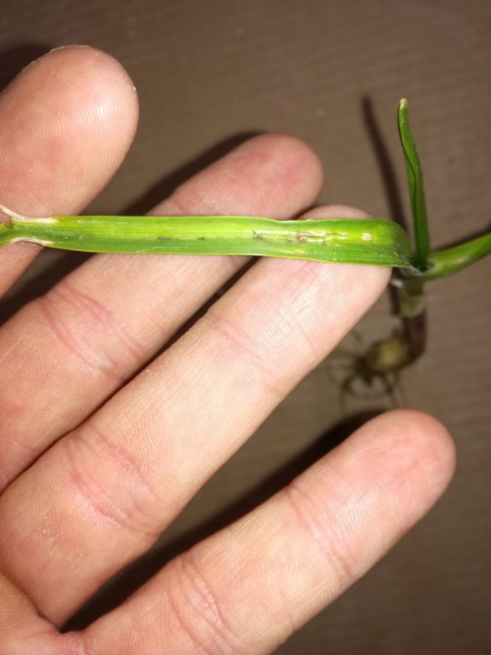

8 godzin temu, Patitek285 napisał:
Czy Karate ZEON 50 CS zadziała na pędraki i drutowce?  Bo nie ukrywam mam z nimi mały problem a Dursbanu nie chcę stosować.
A dlaczego nie chcesz dursbanu?
Dursbanem który przemarzł tej zimy (-5-3) będzie dobry jeszcze? Zapomniałem schować na zimę.
Nie chcę go stosować bo pole z czosnkiem mam niedaleko domu a z tego co wiem to Dursban okropnie śmierdzi.
