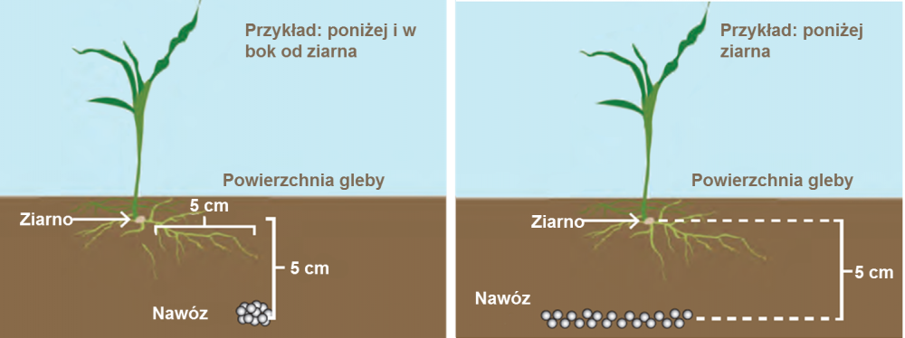

Chodzi ci o nawóz razem z ząbkiem przy sadzeniu? Właśnie myślałem o tym ale nie wiem czy nie zaburzy to rozwoju korzenia gdy nawóz będzie dotykał się z zabkiem
Nie z ząbkami tylko pod ząbki i trochę z boku tak jak w kukurydzy.
 Umiejscowienie nawozu w podsiewie
W różnych krajach świata umiejscowienia nawozu jest inne. Nawozy głównie umieszczone są poniżej i w bok od nasiona. Różnice w ustawienia wynikają głównie z rodzaju gleby, przebiegu pogody, praktyka stosowania danego umiejscowienia wynika z szeregu doświadczeń jakie wykonano w danych warunkach. W Argentynie przykładowo niewielką ilość nawozu umieszcza się w odległości 3cm x 3cm. W USA, Afryce oraz Europie ustawienia wynoszą 5cm x 5cm. Liczne doświadczenia wykonane w Polsce dowodzą, że taki rodzaj ustawienia podsiewu jest optymalny.

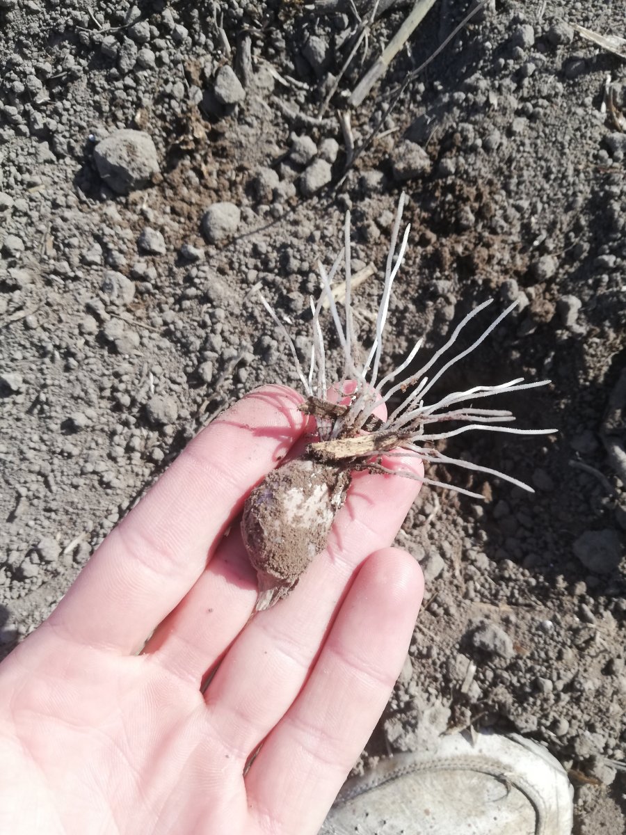

Witam wszystkich, jestem nowy, chciałem aby się zapytać czy dobrze się zakorzenil czosnek jak na równe 7 dni w ziemi? Pozdrawiam
Dobrze sie korzeni. Korzenie jeszcze beda rosly wiec spokojnie
