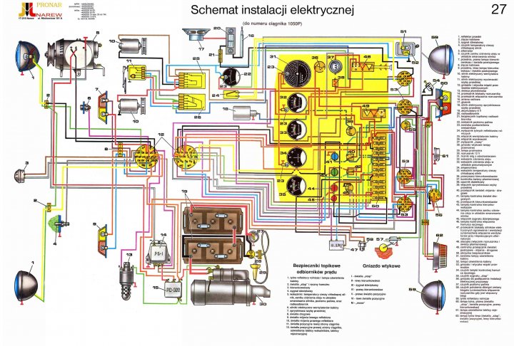

Ale najwazniejsze teraz to zrobic elekrykę- chyba od podstaw i w pierwszej kolejności alternator. Ma podłaczony jeden przewód, ale idzie on do niczego chyba. W każdym bądź razie na altku jest niecałe 14 V ale akumulatora nie ładuje ( mierzyłem ).
Jak to ma być podłaczone ? Czy jeden przewód przez kontrolkę ładowania do akumulatora i drugi bezpośrednio do akumulatora ? Czy stacyjka ( której jako tako nie ma ) ma rozłanczać któryś z przewodów bezpośrednio lub przekaźnikiem ?
Schemat już patrzałem, nie jest do końca czytelny dla mnie, bo nie ma tej elektryki w tym ciągniku ( albo inaczej było ).
Chciałbym zeby mi ktoś wytłumaczył ten alternator - muszę po prostu od nowa instalację powoli robić. Są dwa zaciski na altku - widać na zdjęciu - który do czego i dlaczego :D ?
Proszę o przeniesienie tego tematu do działu elektryka - tam chyba powinienem go umieścić.
ja mialem od czynienia z nowszym modelem i tam jest alternator samowzbudny - grubszy kabel powiedzmy do amperomierza i do akumulatorów a cienki powiedzmy do kontrolki - przez przekaźnik.
oto jeden ze schematów, powinien pasować

Do tej pory alternatora nie podłączyłem prawidłowo. Alternator ładuje im większe obroty tym większe napięcie. Muszę wymienić akumulator bo stary i mały wyzionął ducha. Nie ma wcale kontrolki od ładowania więc jaka powinna być moc kontrolki do tego alternatora ?

Ten wolny zacisk to ruskie D
Te alternatory są samowzbudne ponieważ maja magnesy trwałe na wirniku, więc lądują nawet przy braku kontrolki.
Ale kontrolka na pewno się przydaje.
Żarówka to typowa 2 albo 4W/12V.
Ten model jest z wbudowanym regulatorem napięcia, a dodatkowo wskazuje na jego uszkodzenie ponieważ nie trzyma napięcia na stałym poziomie, chyba że coś jeszcze w nim kuleje.
Uporałeś się już z brakiem ładowania na akumulatorze?
Koledzy już ci opisali jak podpiąć ten alternator.
Najprościej grubym przewodem np. 6mm łączysz śrubę + na alternatorze z klemą + bądź przewodem na rozruszniku poprowadzonym z akumulatora.
Kontrolkę wpinasz w przewód miedzy stacyjka a śrubka D na alternatorze.
Pytanie czy chcesz wrócić do oryginału w instalacji?
Alternator podłączyłem dawno przez amperomierz. Zakupiłem teraz wskaźnik napięcia to będę mógł to na bierząco analizować co się dzieje. Instalację może powoli zrobię albo i nie bo jeżdżę tylko po drogach gruntowych i w dzień to świateł nie potrzebuję. Okazuje się że nic w traktorze nie jest mi potrzebne z elektryki. Teraz kupię akumulator i dlatego chcę alternator doprowadzić do porządku, Stary wysłużony akumulator długo i tak wytrzymał a miał chyba 72Ah .
Myślałem że jednak do prawidłowej pracy jest potrzebna kontrolka.
Z traktorka jestem zadowolony bo mało pali i chyba nic się nie da zepsuć w nim. Trochę z odpalaniem na zimnym jest kiepsko, ale teraz odpalałem go z migomatu a potem na ciepło to już odpala z byle czego.
Skoro podpoiłeś przez amperomierze to w porządku, myślałem że go nie masz.
A mierząc napięcie ładowania mierzysz na alternatorze i akumulatorze?
Jakie masz wskazania?
Co do kontrolki to nie jest ona potrzebna alternatorowi, ale użytkownikowi na pewno. Więc lepiej ja mieć.
Już teraz nie pamiętam napięć bo to w zeszłym roku ostatnio mierzyłem na akumulatorze i podbijało chyba do 16V, ale często było normalnie. Akumulator gotowało. Teraz założę ten voltomierz kupiony od firma-grand to będę mógł sobie zerkać a nie skakać z miernikiem co jakiś czas.
Czyli na pewno jest to alternator który nie potrzebuje kontrolki ?
