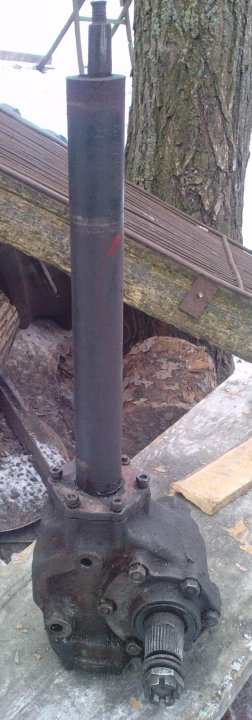

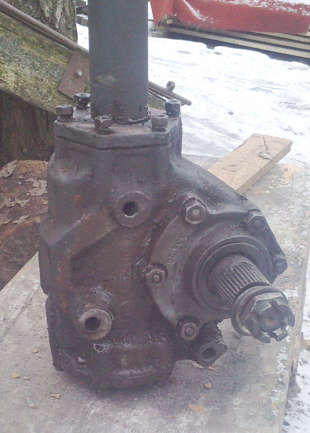

Witam
Problem jest z przekładnią kierowniczą w czterdziestce. Układ przerobiony bo na jeden drążek. Problemem był wyciek oleju przy wieloklinie i ruszająca się przekładnia kierownicza.
Wczoraj rozebrałem ciągnik i okazało się, że przekładnia najprawdopodobniej nie jest od sześćdziesiątki, a ruszała się na szpilkach mocujących.
Muszę pospawać obudowę wokół rury, wymienić wał na kierownicę i uszczelnić wokół wieloklinu.
Czy ktoś wie od czego to przekładnia?
To jest przekładnia c 355 stary model
Dzięki, za obrazkach wygląda inaczej.
Mam kilka pytań.
1. Rura kolumny kierownicy kręci się wokół obudowy, można ją obspawać?
2. Wał kierownicy mam do wymiany. Co trzeba zrobić aby go wymienić? Trzeba cała przekładnię rozebrać po kolei? Potrzebne są narzedzia specjalne?
3. Musiałem uciąć jedną szpikę mocyjąca przekładnię do ciągnika. Są one normalnie w handlu dostępne? Ewentualne pod jakim numerem, bo nie mogę ich namierzyć.
