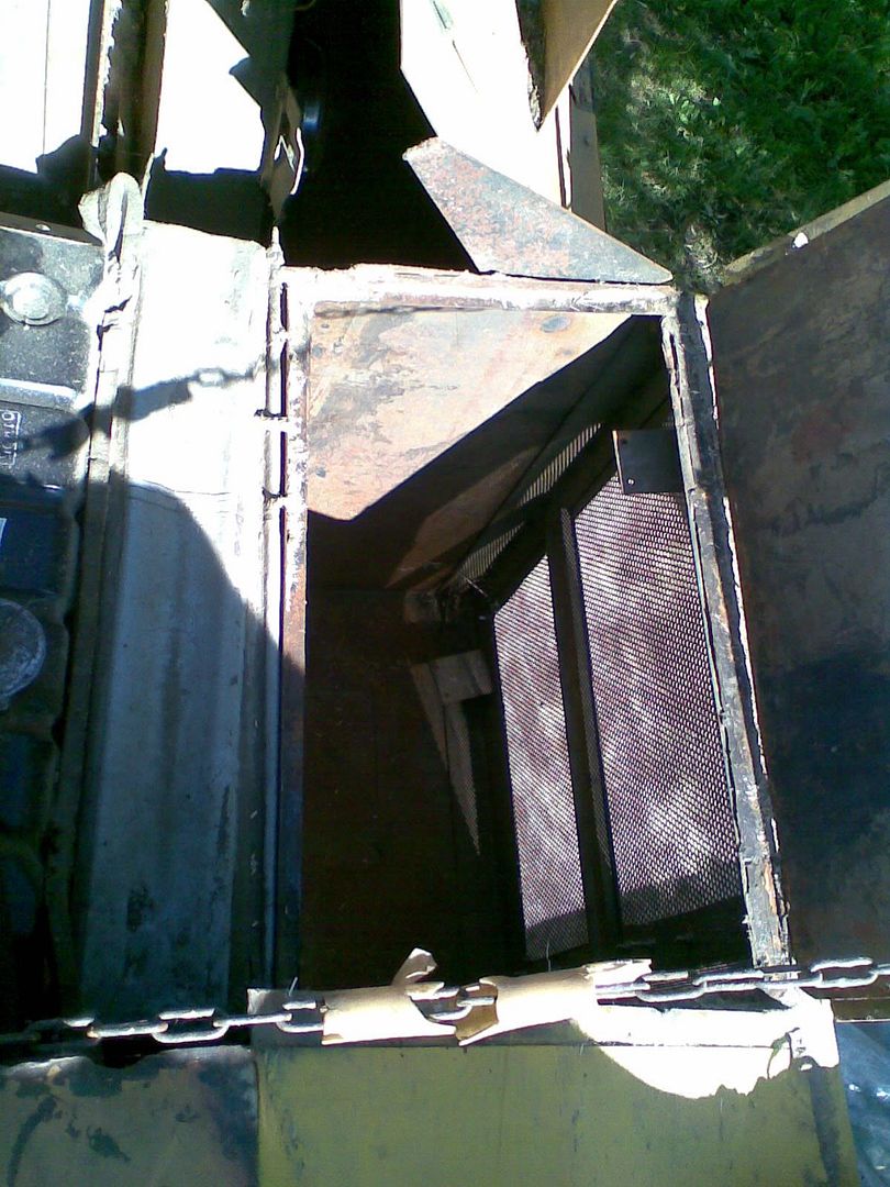

Foty modyfikacji jaką przeprowadził poprzedni właściciel, my tylko wstawiliśmy kawałek sita od claasa żeby miał skąd powietrze brać, temp nie wchodzi na zielone pole.Po sezonie planujemy dołożyć chłodniczkę oleju taką jaką ma super.Prosił bym o fotki smarowników od rury wysypowej bo u siebie nie mogę ich znaleźć

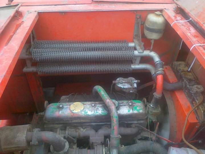

ja u siebie założyłem chłodnice od mercedesa vito z wentylatorem i powiem że chłodnica albo temp wody czy oleju już mnie nie interesuje chłodnicy nie dmucham temp wody 80w najwieksze upały oleju 60 po 3 dniach dolałem 3litry wody mogę dodać foty jak to wygląda jak by ktos chciał
