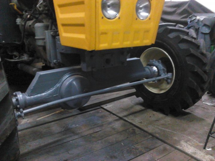

Tak na szybko....nikt z mających,bądź montujących nie wspomniał że walek będzie zawadzał z układem pneumatycznym a może nawet z układem pomp hamulcowych pod pedałami??
Może ma ktoś tak na szybko jakieś foty bądź informacje bo mi wychodzi ,że będzie kolidował niestety...jeszcze muszę poprzymierzac dokładnie.
Będzie kolidował , ja u siebie musiałem układ pneumatyczny zlikwidować ale u mnie jest wcale nie potrzebny , no może poza zbiornikiem bo stoję na nim jak paliwo nalewam :) , pewnie można by to jakoś dostosować w końcu nie takie przeróbki się robi .
Cena z kosmosu troszkę zwłaszcza ,że nie daje przystawki i wałka,jakiś dobry"biznesmen".
Poza tym,jakoś nie podchodzi mi z wyglądu ,te koła takie śmieszne wąskie wysokie,trochę to archaiczne.

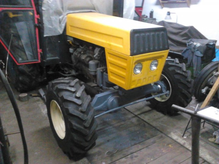

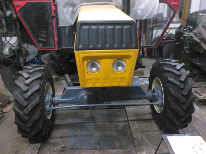

U mnie montaż w toku ,z racji późnej pory(roku) i opoźnienia w odbiorze przodka prace trwają ale jak wiadomo co rusz wyjdzie jakaś zmiana + przeróbka i tak schodzi.
No ale działamy.
W każdym razie niech nkt nie wierzy ,że tak hop siup przód wrzucony i można śmigać,jeszcze jak ktoś jest dokładny to już chwilke trzeba poświęcić.
Co do pneumatyki , no ja zamierzam tak zrobić żeby działała nadal z przodkiem zapiętym.
Edytowane przez MarcinKa

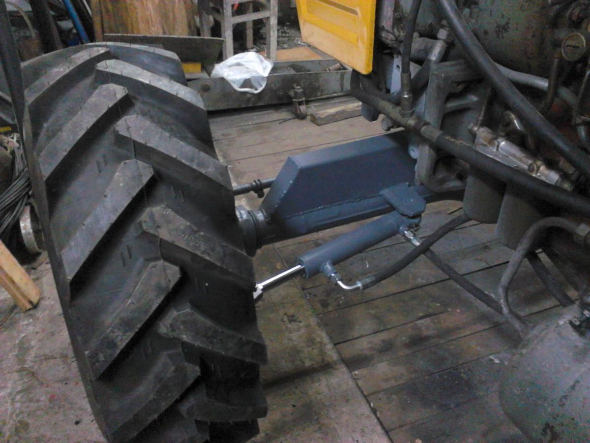

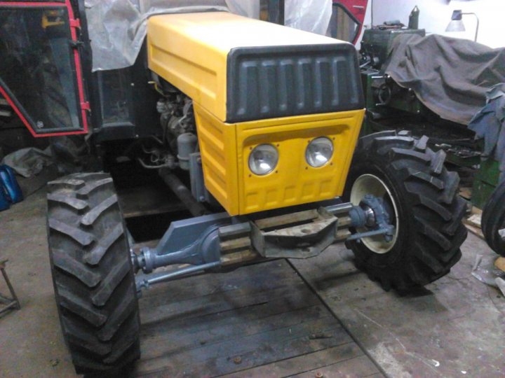

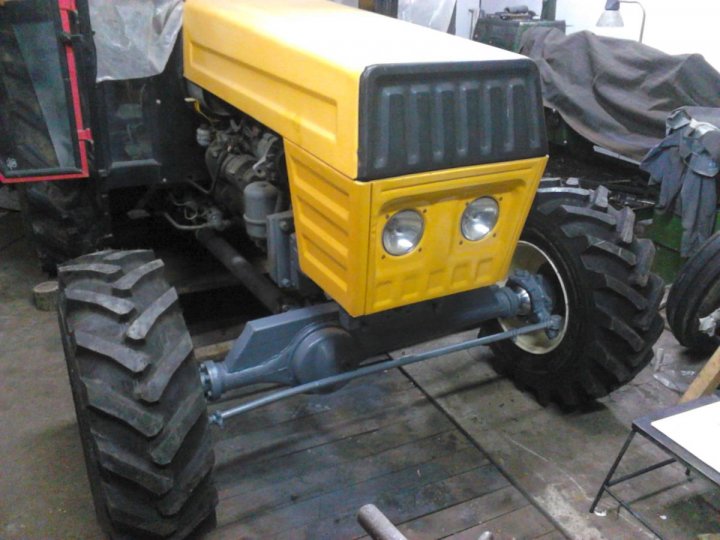

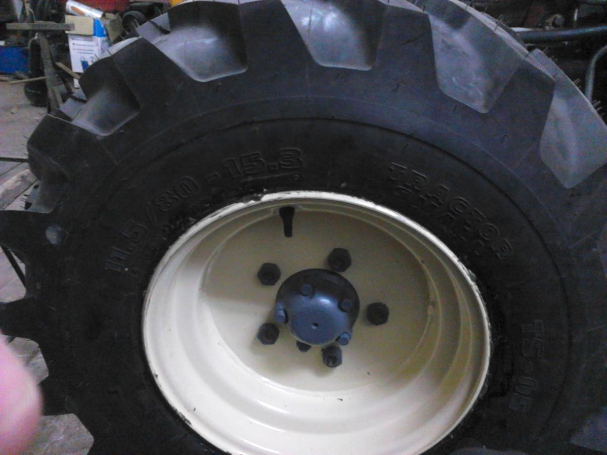

Kolejny dzień prac minął..
Pneumatyka została,dało radę trochę podnieść zawór powietrza i ten wspornik z pedałami hamulca.
W zasadzie zostało tylko zarzucić koła(opony) na felgi,przykręcić i można stawiać na koła.Pozostaje tylko jeszcze kwestia ładnego wkomponowania wajchy od załączania i wył przodka w podłodze.
No i chyba wsadzenie jednego aku 12V do lewej skrzynki.Aha no i błotniki ale to nie wiadomo jak starczy czasu.
Kolego pepe,powiedz jak z trwałością skrzyni reduktora, jak ze szczelnością??
Aha, i patrząc na zużycie kół przednich i pracę napędu ,dobrze dobierają w rykach przełożenie?
Co do przełożenia to jest dobrze , przed kupnem musiałem powiedzieć jakie mam gumy na tyle i na tej podstawie zrobili zębatki , z tego co mi powiedzieli to wyprzedzenie przodu wynosi jakieś 3-4 % , a w pierwszym pytaniu to nie wiem czy chodzi ci o skrzynię czy przystawkę ?
